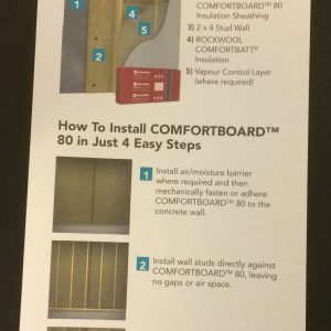

    我在试图找出岩棉舒适板80是否可以用在地下室的混凝土墙上,而不是泡沫型绝缘材料时,偶然发现了这个网站。马丁绝对反对这种做法,但当我在加拿大多伦多的一家家得宝时,我捡到了关于这种绝缘材料的信息材料,附在我的信息中。我很困惑,如果这种类型的绝缘有问题,为什么岩棉会促进这种。

    以我的经验来看,这只是一个简短的便条来证实马丁的观点是正确的。问题不在于绝缘,而在于水蒸气通过蒸汽渗透性(蓬松的,如Fiberglas、Roxul或纤维素)绝缘材料的运输,在冰冷的混凝土上凝结,并沿着混凝土墙内部运行,从而造成各种各样的问题。
