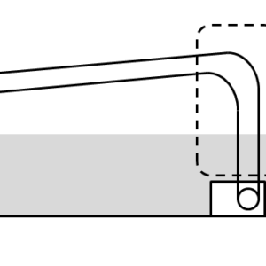

    可能是有史以来最好或最坏的想法,但我想知道是否可以选择4“和6”的组合?这是我的理由:6“允许更多的CFM,但4”允许更高的速度。只要我下坡管道并很好地支持它,我就会感到一些凝结和结冰不会成为主要问题。但是,请看一下我的管道跑步的简化图片。
    如果在这个“滴水危险区域”中发生凝结,那么我可能会滴入风扇回到浴室/厨房。我认为我可以通过这次垂直运行运行4英寸的管道,而不是过渡到6英寸。我仍然会从6英寸的长段以及“滴水危险区域”中的速度收益中获得一些气流收益。
    Thoughts?
