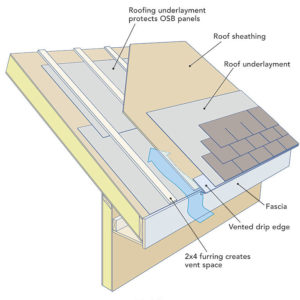

    在像你这样的寒冷气候中,您应该计划在屋顶嘴唇和屋顶的外部OSB之间包括“冷屋”细节 - 通风通道。这些通风通道将大大降低接缝处OSB腐烂的风险(腐烂,导致寒冷气候中的SIP屋顶的昂贵修理)。有关更多信息,请参阅空气密封液煤层.

    我将使用钢型材屋顶系统。SIPS屋顶将接受直接应用于SIPS的屋顶衬垫,然后垂直和水平的捆扎,以提供钢屋顶以下的气流。我会确保我的脊和屋檐细节可以让空气流通。我的细节与上面类似,但用水平捆扎代替第二层屋顶覆盖层。南立面也将覆盖太阳能光伏(安大略的Microfit计划是一个伟大的投资,支付0.32美元/千瓦时)。
    你对在屋顶甲板上用绑带代替一层护套有什么顾虑吗?
    没有屋顶窗户,它是一个非常简单的山墙屋顶,山脊和西部的山脊配有2个棚屋屋顶屋顶屋顶屋顶,一端朝南和北方。我已经完成了一些类似于上述细节的冷屋顶细节,但总是认为上层的护套下面有一旦阳光在凉爽的夜晚温暖的一天击中屋顶甲板,就会有凝结的风险。

    问:“你对屋顶甲板上的全部护套捆绑有任何疑虑吗?”
    答:不,只要你使用的是一种可以安装在绑带上的钢屋顶。我在中心24英寸的檩条上安装了很多贯穿式钢屋顶,这种技术效果很好。
    一些钢屋顶的制造商需要一个完整的屋顶甲板。如果有疑问,就打电话给制造商。
