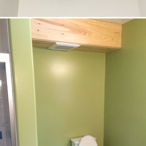

    这对你们来说可能太极端了,但我们在处理天花板空气屏障(干墙)时,除了两个孔(管道通风孔和太阳能管道)外,并没有对它进行任何妥协。所有楼上的灯都在墙上。
    对于我们楼上的浴室风扇,我们建造了一个盒子,并用4英寸的管道短而直地从墙上引出。随附文件显示了安装了风扇的盒子框架,然后用宽松木板修剪。

    干得好。也可以用干墙而不是木板来完成这种拱腹。
