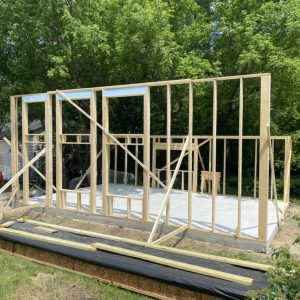

我正在新罕布什尔州设计一个后院工作室,我已经从阅读GBA(以及FHB的表兄弟)中获得了巨大的帮助。谢谢你!
我有一个问题,关于设计一个标题为一组网站建立的图片窗在一个12英尺高2×6墙。附加照片,标题应该大小作为9 ' 3”如果开放(三2×12,例如),或三个杰克钉中间的跨度携带足够多的负载降低头要求无论作文就足够了4“9”净跨(说,两个2 x10) ?(我知道这两种情况的实际尺寸都取决于屋顶荷载和建筑跨度,但我在这里尽量不去深入了解细节。)

    罗伯,你应该把梁的尺寸定为单跨,然后把中间的千斤顶当作非结构钉。工程师可能能够减小梁的尺寸,但计算不仅涉及梁的弯曲强度,还包括横向稳定性(两侧和内外)和头部的抗压性,以及可能最好留给专业人员的其他因素。

    我工作的代码有一个最大不支持的2x6螺柱高度3.0米(只是不到10')。12英尺高的墙需要工程技术。
