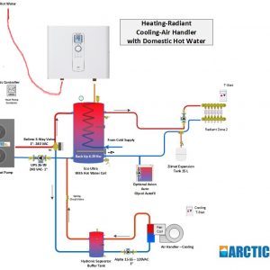

        以下是气候区6的示例配置。热泵产生热水和冷水。热水进入一个大罐,冷水进入缓冲罐。热水预热水然后进入助推器,使水达到107°F。而不是电备用 - 您可以使用天然气锅炉作为备用热量 - 带有一些额外的管道。今天,NG仍然更便宜,一旦太阳能降低成本,那么电气就会更便宜。
        通过在冷却器水上运行空气处理器来生产除湿和冷却(冷空气)。冷却的水从空气中拾取了热量并通过热泵将热量转移到外部。
        由于空气处理程序仅进行通风(没有强制加热),因此可以将ERV / HRV添加到导管上,仍然具有平衡系统。布朗(Venmar)制作一些好单位。
