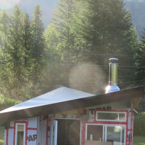

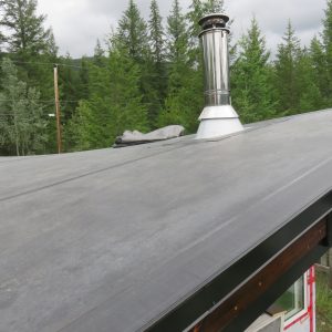

你好……这个小房子有一个60密耳的EPDM屋顶,4.5″的封闭电池绝缘,下面是R22蝙蝠。我遇到的‘问题’是OSB屋檐下有冷凝。我不确定它是否能工作,但我安装了金属拱腹,假设任何温暖的空气都会凝结在冷的金属上。这是更好的,但不是100%。所以我在想我可以先在椽子下面贴些柏油纸或者特卫强粉然后再盖拱底。然后把它封起来。这应该工作…对吗?我不想用胶合板或者....黑色金属看起来好多了。椽(悬挑)之间的空间会像现在一样不隔热吗? The polystyrene between the rafters is there for the needed R20 above the exterior walls. I left the job and my helper had already started blocking between the 2×10 rafters which were flush with the inside…not the outside. Had the spray insulation guy showing up in an hour….so we just carried on. Thoughts….? Thanks.

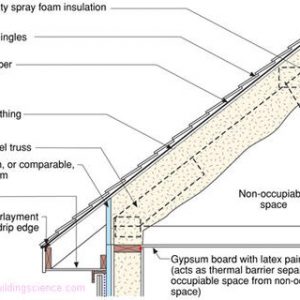

    在暴露的OSB上喷洒泡沫应能消除凝结。如果在刚性泡沫的另一侧没有喷雾泡沫,它也会改善空气密封。否则,OSB上的油漆将有助于下面的冷凝模具。
    https://www.rdh.com/wp-content/uploads/2017/08/RCI-2015-Problems-with-and-Solutions-or-Ventilated-Attics-GFINCH.pdf

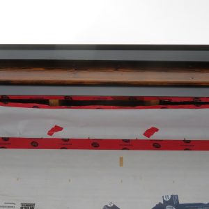

      另一侧(后面/内部)刚性泡沫是闭合电池。在击中屋檐下面之前是否可以停止任何蒸汽?不确定这些地区的热门会在夏季时间才能达到....可能会产生湿度/水分,无处可去。浴室和炉子的2名粉丝穿过墙壁......哪个化合物这个问题。在EPDM中不想有太多洞。PIC显示密封的拱门。

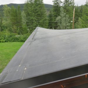

    附注:真的很喜欢扭曲的屋顶。你是怎么处理胶合板接缝的,你必须把每一个都切成合适的吗?

    我想我得在下面涂上一些高质量的油漆…哈哈。感谢和…是的…床单必须修整以适应扭曲的屋顶。所有的内部框架和山墙都是复合角度。甚至椽子两端的2x10的钉子与椽子本身的高度也略有不同.....由于过渡的前缘和尾缘车顶线。

    做了个小测试。用热风枪烘干3个椽子的底面,并用特卫强密封。在不同的外部温度下等待3-4天,偶尔运行丙烷炉排气风扇,排气直接在其下。刚刚有个高峰......和.....都干了。而剩余的悬挑部分是潮湿的。应在一到两周内将其密封并再次检查。
