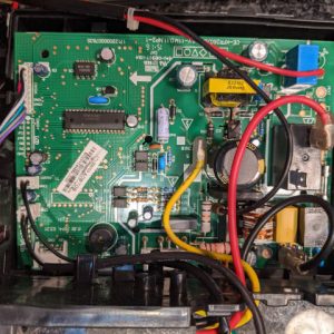

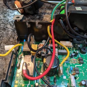

你好!大约5年前,在这个论坛的帮助下,我成功地在家里安装了一个分体空气系统,并且随着西北太平洋地区变得越来越暖和,我每年都很喜欢它。我有三个室内空气处理器:一个18k BTU天花板盒式,两个壁挂式,一个12k,另一个9k。上次使用这个系统是在去年9月下旬,几周前天气比较暖和,所以打开了天花板,它启动了,工作得很好。(室外机也是)。然后我又去把另外两个点着了,两个都死一个门钉。检查了每台的输入电源,两台都有。然后提取控制板(不容易的任务)发现单保险丝在两个板上都被吹。更换保险丝,检查连续性,重新组装,仍然完全失效,但新的保险丝没有爆炸。我已经订购了两个新的控制板,但在没有得到一些反馈的情况下,只是安装他们。 We’re not prone to power surges in my area and I find it really odd that this happened to two of the three units and while the units were turned off sometime during the winter. Could some other component within the air handler, other than the circuit board, have caused this and might fry the new boards I install? Sorry for the long read, and I would sincerely appreciate any and all thoughts.

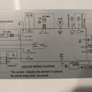

    你有你的设备的接线图吗?

    你能发一张你认为不好的黑板的照片吗?我们可能看到了你看不到的缺点。

    谢谢w。a。这是热核T118D系统,两个空气处理是他们的"T1"型号。我将上传其中一块板的两张图片,以及空气处理器的接线图。我今天就会收到新的电路板,所以我收到的时候可以给我发一张干净的图片,如果这样会有帮助的话。非常感谢你对此的想法。

    阿尔卑斯山脉||#6
    你板上的电源肯定坏了。你可以看到poped FET(8引脚芯片与一个角落缺失)。
    就像比尔说的,要么是糟糕的设计,要么是电涌。如果你不使用你的迷你分割取暖,最好是关闭断路器后的取暖季节。这也减少了您的待机功率,一些单位可以消耗40W至60W压缩机加热器,即使您不使用该单位。
      Zephyr7||# 7
      哇,好眼力!现在我们知道它为什么死了。

    我同意电源芯片被炸坏了。
    新的董事会可能会让你开始。
    好眼阿尔卑斯山脉。
