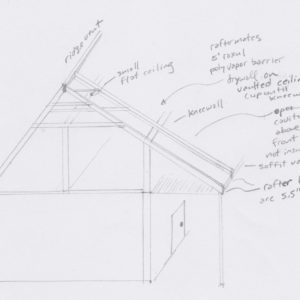

    附图草稿…很抱歉拼写错误——celing!(我真的希望能够编辑它,就像我的屋顶一样修复它!)

    您没有提及您是否正在考虑使用开孔喷雾泡沫或闭孔喷雾泡沫。在您的情况下,您没有多少空间来使用,因为您有2x6椽子。如果使用开放式电池喷雾泡沫,屋顶仍将受到R值不足的困扰,因此我假设您正在考虑使用闭孔喷雾泡沫。
    如果你能安装5英寸的闭孔泡沫喷涂(安装闭孔泡沫喷涂时很难完全填满一个洞),你会有大约R-30或R-32——仍然不够,但比现在的R-22要好。
    一个比你所建议的任何解决方案都更好的解决方案是在椽子底部和椽子顶部堵住现有的通风通道,然后在屋顶覆盖层上方安装大约R-25的硬质泡沫。但我知道这种方法需要对外部装饰进行调整,而且这项工作很昂贵。

    这是没有必要的(虽然它可能发生,如果你采取我的建议安装刚性泡沫以上现有的屋顶护套)。只要确保你画中的“膝墙”(它实际上是一堵外墙)是仔细密封和绝缘的,就像你房子里的任何其他外墙一样。

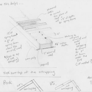

  7. 彼得Zwarich.||# 7
    丹娜,
    在这个屋顶的工作中,你肯定升高了赌注。为了满足您的规格,您可以帮助解决此过程的一些澄清:
    - 我们目前有干墙 - 6mm多蒸气屏障 - 5“的矿物羊毛。我们正从屋顶的顶部工作。我们需要拉矿物羊毛并切出蒸汽屏障吗?或者我们可以保留聚(我知道答案很可能 - 没有Re:晾干到内部)
    -我们有5.5英寸深的椽湾和一个不稳定的屋顶平面。如果我们运行水平2x4穿过屋顶,以纠正平面,我们将增加1.5英寸的深度椽湾(除了我们有新的木材);如果我们保留5英寸的矿棉,并在矿棉上面填满2英寸的喷雾泡沫,直到新的2x4皮带的顶部,这样做可以接受吗?也许我们可以把矿棉压在新木头下面?我在尽量避免剪到矿棉!(20 + 12 + 24 = 56;36/56 = 64%以上的喷雾泡沫)
    如果我们不添加水平矫正带,我们能否压缩5”矿棉以适应2”的喷沫(同时保持矿棉足够的r值)?5”压缩到3.5”仍然给我们你之前提到的R15。
    -因为我们需要移除护套来满足你的规格,我们现在将使用SIPS而不是钉基。我假设我们可以将SIP附加到新的2x4矫正带上(如果我们走这条路线的话)——但我将与制造商检查SIP螺丝进入附加表面的深度。我还想问一下你是否会使用SIPS或简单地在指甲上加上新的护套?
    - 如果我们不使用2x4矫正捆绑缝合,我们可以垫子纠正屋顶飞机吗?
    -在顶板的顶部,SIPS的前一层是否应该与后一层重叠(以便封闭顶部)??
    删除现有的覆盖可能的好处之一是,我们可以做得更好查封一些进入挑檐底面和得到更好看的(外部)膝盖墙进场马丁强调做一份好工作的重要性与查封旧的发泄。
    再次感谢!

    我想我需要一个绘图(或者在咖啡仍在工作时重新阅读它:-))。
    简而言之,去除聚是,只要你有足够的外部R露点控制,它是不太危险的,只是留在地方(这是我将做的。YMMV)。
  9. 彼得Zwarich.||#9
    这是一个图表。..
