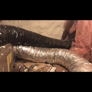

  6. temj||# 7
    我想添加一些视频,但这里有一张图片。

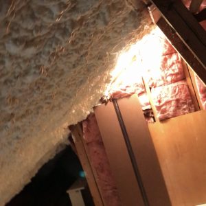

      1. temj||#11
        我们的工作不是很大,但也要开始完成,最多可能需要4-5个小时。没有明显的断裂。没有球迷。从没说过他们要走,就这么走了。
        泡沫非常非常厚。越过了椽子。它不是为石膏板修剪的/平滑的。不知道为什么这么厚。明天是7天,强烈的化学气味仍然存在。老板明天会来。

      作为阁楼,这看起来很正常。当开孔喷雾泡沫被应用到将接收薄板岩石(教堂天花板,外墙)的are上时,安装人员将把它与螺栓齐平,以提供一个平坦的钉面。
      你有风扇把空气从这里推到室外吗?

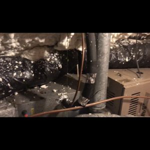

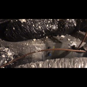

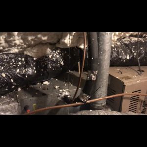

  7. temj||#12
    炉区……如果有人发现问题,请告诉我。

  10. 专家成员
    Zephyr7||#15
    熔炉上方的伸缩管道看起来像是被锁在了喷雾泡沫里。他们应该把那个移开,在喷涂的时候把炉子盖上!我要检查一下是否有喷雾泡沫被吸入炉内。他们工作时应该把炉子关掉,盖上盖子。
    你想要的是在你的阁楼里保持至少48小时的连续对流通风,如果需要的话可以更长。理想情况下,你应该在两端开一扇窗户,在其中一扇窗户里放一个风扇。风扇的吹出将保持阁楼在一个轻微的负压,这应该有助于防止任何喷雾泡沫的气味泄漏到房子里。在像这样通风几天后,你可能就会没事了。如果你不能打开窗户(或类似的东西),你需要使用一个管道风扇,把风扇放在阁楼上,管道通向任何可以走出房子的地方。这些单元可以出租。
    你的泡沫喷雾装置看起来不错。带有点的凹凸不平的外观可能意味着安装人员移动喷枪的速度略慢于最佳状态。要得到一个非常光滑的表面是非常棘手的。我喜欢在商业上使用的喷雾泡沫承包商以其尽可能光滑的表面而自豪,他有一个故事,他喜欢告诉他的另一个安装,他曾经看到过超级光滑,真的打动了他。你想要有强迫症的喷雾式泡沫安装器,这真的很有帮助。
    如果你继续有气体排放问题,让安装人员取一个喷雾泡沫的核心样本,以确保它完全固化。如果他们用一个非常缓慢的枪移动,他们可能会意外地把提升层(层)太厚,从而导致不好的固化。
    申请的时候你不应该在房子里。我告诉人们在周五完成安装,这样他们就可以周末去旅行,在外面呆上几天,让臭味消散。如果长时间接触异氰酸酯,你可能会对它过敏(这就是为什么安装人员需要带空气供应的安全装置),而且当它们在安装过程中处于最强烈的时候,你肯定不想吸入这种气体。
    把房间通通风后,你会感觉好些的。你不应该有任何长期的健康问题。喷雾泡沫本身实际上是一种非常稳定和惰性的材料,一旦它完全和适当的固化。

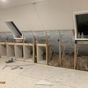

  16. 大卫B||# 33
    temj。
    找到了几张照片。干墙在这些图片中上升了,但是你可以看到它后面的泡沫是蓝色的。你会注意到它是多么光滑,甚至与你的相比。几乎没有修剪,除了在2x6的斜坡上。这些图片是一种视觉误导,因为看起来牙洞并没有完全填满。实际情况是,它们在大约1/2-1/4英寸的范围内,泡沫覆盖了椽的所有侧面,以减少热桥。
    我不是这方面的专家,但这两个是不一样的。我问他们为什么不把所有的椽子都清理干净,并把它精确地修剪一下。我不会有太多的泡沫,所以我并不担心。他们告诉我,一旦它被治愈了,外层硬化了,它实际上通过去除硬化层而降低了功效。所以,他们的过程是通过多个通道使其尽可能接近完美的厚度,所以他们所要做的就是修剪一些高点和清理椽子。
    检查员认为他们做得很好。好奇(根据图片)别人怎么想。看到挑选。

  17. 马特·F||# 34
    布莱恩,OP有开孔泡沫,密度是你照片里闭孔泡沫的1/4。因为它是封闭单元格的4倍,所以很难放平。
    对于闭孔泡沫,不能使泡沫冲洗显著增加通过框架的热分流。
