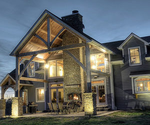

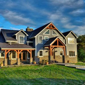

    非常复杂的屋顶线与5个宿舍加上几个救济(前面的图片和背面的图片)
    用泡沫喷雾,我可以很好地密封房子,即使所有的天窗和缓冲器。这是快速和容易完成的,没有添加双层墙,外部泡沫,或任何其他奢侈的建筑过程。只是传统的2x4墙框架和2x6椽。我现在的房子比我原来的2000平方英尺、16000立方英尺的房子更节能。事实上,我们的房子在冬天的温度是71华氏度,我用泡沫和地热加热的能源消耗非常接近被动式住宅的标准,如果把地下室也算在内的话,就会超过这个标准。这是没有使用壁炉取暖。我的咆哮结束了。我将继续享受我们的家和它的泡沫和所有的下降。

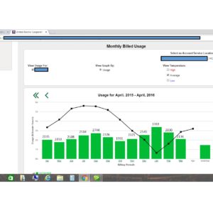

    这是我过去12个月的用法。我添加了从我的实用程序报告中打印的条形图上方的总计。我们每天有大约62kWh没有空气或热量的基线使用。我2015年4月到2016年3月的总计是28493千瓦时。减去我的基线用法22,630,我的千瓦时的空气和热量是过去12个月的5863千瓦时。
    过去12个月的HDD天数= 4683
    过去12个月的CDD天数= 1419
    再次布拉德请告诉我你所指的“许多陈述”。如果我错误地说明了一些错误,我很乐意纠正我的陈述。

    每天62千瓦时,基线电荷有助于211,000 BTU的热量,加热系统不需要努力工作;)并不奇怪;)

    Nate我们有两个60加热器加热器,胸部冷冻柜和胸部冰箱和正面的冷冻柜,以及我们所有的外部和口气照明,所以并非所有的都是我们的热量负荷。

    你的能源账单很低(尽管根据我的计算,没有被动式节能屋那么低)。如果你在一年中用了6863千瓦时来给你的房子供暖,而你的房子面积是441平方米,那就是15.56千瓦时/平方米——略高于被动式节能屋的目标每平方米15千瓦时。
    然而,有几个皱纹:一个是Passivaus标准计算比美国人不同的区域,因此您的加热预算比我的计算暗示更高。另一种皱纹是您用于加热的5862千瓦时不是您所需建筑所需的热量 - 它是电力,而不是加热能量。假设3.0的COP,加热能量为每平方米46.7千瓦时。
    最后,Passivhas标准要求每年的消费量(电力等电力等电力等)的总能量(用于加热,热水和电力的主要能量)。在您的情况下,您的房子在今年使用了28,493千瓦时,或每平方米的64.6 kWh网站能源。假设3.34的网站比率,这意味着您的房屋使用了每平方米的源能量215.7千瓦时,比每平方米的120千瓦时相当多。
    如果我的计算有误,我会邀请认证的被动式节能屋顾问来通知我。
    一切都说,我不会通过任何手段给你骗子。你的房子表现良好,每个人都参与 - 设计师,建设者和你 - 值得祝贺。

    Martin我在我的帖子中没有提到你。我对你的帖子和专业知识有很多尊重,事实上认为你对我认为你称之为“漂亮的房子”的想法,这比试图满足被动房屋标准更有意义。同样在我的前一篇文章中,我不打算说我们的房屋整体符合被动房屋标准。我的陈述在谈论我的供暖时非常具体。我没有看过初级能源使用的标准,没有理由。随着5个的房子,大部分时间都像圣诞树一样亮起,两个热水器和两个额外的深度冻结器具,以及一个永不停止的垫圈/烘干机无法满足pH主要能量使用标准。然而,在加热和冷却方面,用西南部面向封套,它非常接近或满足加热和冷却的pH标准,如果我欺骗一点并加入我的地下室平静/镜头。我说作弊,因为我们的地下室保持了大约67度,没有调理。能量使用很少。既然你确实为我检查了我的号码,我看了看他们,我会带来略有不同的东西。 Here are my calcs and please correct me where I am mistaken. In fairness it was a milder winter than normal, however I don't think my numbers would change drastically from this year to next.

    作为一名设计师,我对其中的大部分数字都知之甚少,所以我更愿意花些时间在你的户外露台上。看起来是个闲逛的好地方。
