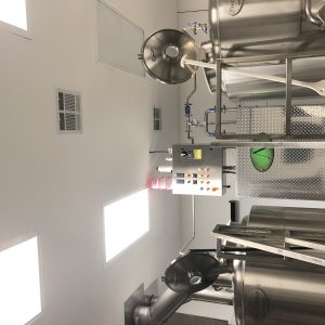

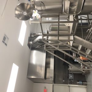

    坦克旁边有商用罩/排气系统,但高度较低。我会收到一张照片,所以你有一个更好的想法。谢谢
  4. 巴里||#5
    (((我会通过相机转动并拍摄一些照片,所以更容易理解))))。

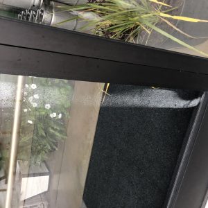

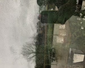

    当我昨天去的时候,里面的玻璃上有冷凝(他酿造后的一天)。门的照片水分在内部。您可以看到较大的排气用于烹饪,但不是水分。
