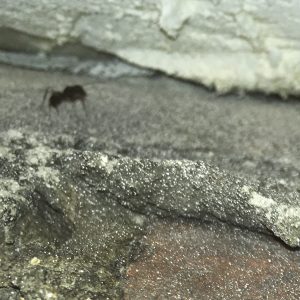

三年前,我们在屋顶下的阁楼里安装了闭孔泡沫塑料。一切进展顺利,尤其是节能和舒适。上周,我妻子注意到有一个地方的烟囱顶部有粉末从隔热层上掉下来。看到照片。
虽然我的第一个想法是蚂蚁泛滥,但第二个想法是,如果有人用刀片修剪绝缘材料,就会发生这种粉状现象——尽管我们无法弄清楚这是如何发生的。

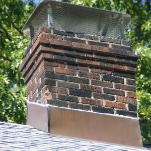

在外面的照片,我确实注意到铜闪烁的一个弯曲的区域对应的粉末,但这可能不是新的。
什么好主意吗?不认为漏水会造成这样的后果。

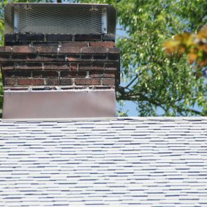

    好吧,树盖和木蚁似乎在一起。(在一张照片中,我注意到你的屋顶上悬挂着一些四肢。)事实上,木蚁在夜间更活跃,这也使得它们更难被发现。就其价值而言。你经常看到蚂蚁在白天出去侦察。如果你看到一只,试着跟着它回家,看看它去了哪里。诱饵系统似乎对木蚁很有效。修剪树木也是一个好主意。
  6. greenhouse437||#6
    @Steve Knapp,谢谢,实际上这张照片是从远摄镜头上产生的近距离错觉。我们已经确保屋顶上没有树枝。一直都是这样。我们希望我们有钻孔蜂。多年来,我们只是偶尔注意到蚂蚁,通常是随着季节的变化,没有注意到任何地方的“frass”。不过,在我们有一个灭虫专家来检查之前——希望是明天——我们会有一点焦虑。

    今天有个灭虫员出来了。他的直觉告诉他不是蚂蚁,可能是某种生物。说的白色粉末可能是屋顶闪光外面的白色嵌缝物。这些蚂蚁通常会被湿气所吸引,并会出现一些排泄物或一些死亡的蚂蚁。建议我找一个屋顶或烟囱来检查闪烁和从外面检查烟囱顶部。只有腐烂的木头或湿气才会有蚂蚁。如果是蚂蚁,他可以进行为期90天的微量注射。
    他走后,我又看了看,终于发现了一只侦察蚁,它来自烟囱和泡沫交汇的地方。所以我请了一家屋顶公司来看看需要做什么。几天后我们会进行微量注射。在此期间,我会自己喷,但也许会等公司来把它们都喷到一个地方。

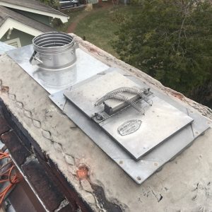

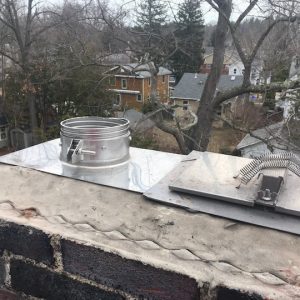

    @Michael Maines我很遗憾我没有发布烟囱组件本身的照片,这正是你提到的事情。这座1924年建造的建筑显然有不恰当的闪光,顶部没有向外延伸足够远,不能滴到烟囱上,而不是滴到烟囱上,而且砖块非常需要重新修整。看到照片。
    去年,我给我的新锅炉装了一个衬板;你可能会认为烟囱公司会对这个即将发生的问题说些什么,这样我就可以立刻解决它了。请注意,衬垫顶部的照片是为了安装衬垫而暂时拆除顶盖的。
