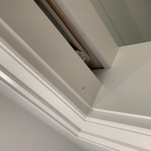

        下图显示了我们是如何解决您提到的套管问题的。如果我真的需要维修车门,我们可以把螺丝拿出来,把外壳拆下来。
          Zephyr7||# 11
          我不得不提的是,套管看起来很漂亮的安装-一个完美的斜接和干净的线。它几乎就像一个单独的模塑件:-)
          我喜欢你的螺丝片的想法太,使它很容易拆卸为未来的服务工作。我坚信要把事情想清楚,以确保它们是有用的,可能是因为我经常是做服务的那个人。我可能会增加一件事,那就是预先油漆可拆卸的部分,然后安装它后,油漆其余的外壳。这将会留下一条非常小的线,可能不会很明显,但这意味着未来可以移除这片碎片,而不用担心破坏外壳上的其他油漆工作。
          1. Jonathan Lawrence CZ 4A New Jersey||# 12
