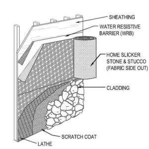

我正在彻底改造我的房子。放入纤维素绝缘材料和OSB - 2×4墙。下半部分涂灰泥。我听说这是一个没有气隙的危险组合。所以我花了一些钱,买了Home Slicker的石头和灰泥来制造一个1/4英寸的空隙。我们已经安装了标准的特卫强,并在它上面安装了光滑的石头和灰泥。所以我最大的问题是,我们是否需要在Home Slicker外面再加一层毛毡,还是附着在Home Slicker上的一层灰泥阻挡织物就足够好了?
更明确地说。规范要求使用两层毛毡,因为灰泥会粘在第一层,而第二层则是一个完整的天气屏障。这种防护需要用更胶粘的石材和灰泥产品吗?通过在我的1/4英寸气隙的两边都有一个WRB,在homesicker气隙的外面添加一层毡会产生一些意想不到的后果吗?

    关于问题1的答案,请参阅本文档:家用滑石和灰泥安装说明.该文件建议,只要在墙面护套和家庭清洁器之间有WRB,就可以在有问题的产品顶部安装板条和灰泥。(见下面的例子)。
    关于问题2的答案,请联系当地的建筑部门。你的审查员可能想要在房屋装饰石和灰泥的外部看到一层额外的建筑纸或沥青毡,因为建筑规范的措辞给了你的审查员这样的自由。
    问题3的答案很难确定。然而,在研究了灰泥失效(这是很常见的)之后,如果我要用灰泥建造房子,我会在Home slick产品的外部加一层沥青毡(或使用纸背板条)。油毡很便宜,而且保险是值得的。

    对于你的最后一个问题,我将补充另一个观点:“如果在Home Slicker气隙的外面添加一层毡,在我的1/4英寸气隙的两边都有一个WRB,会不会产生一些意想不到的后果?”
    答案是否定的。在气隙的外侧安装两层建筑纸或沥青毡不会有任何负面影响,即使你在气隙的内侧有一个WRB。
