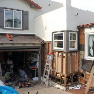

    在这个特殊情况下:
    一栋建于1938年的独栋住宅,上面只铺了一层薄薄的柏油纸大部分都被粉刷得像石头一样硬。西海岸旧金山湾区。更换区域是由于使用沥青填隙在1938瓦闪烁(当焦油干40 +年前,它离开了四分之一大小入水转移的几十年——有人取代了木但没有修复泄漏——新木头腐烂在大约5年)。
    这样我们就从3/4英寸的古老的对角线鞘变成了现代的东西。
    没有悬挑,因为它的使命复兴。
    照片:
    https://www.flickr.com/photos/(电子邮件保护)/专辑/ 72157660066504328
    家是现在多更容易泄露,由于最近纤维素绝缘吹入.

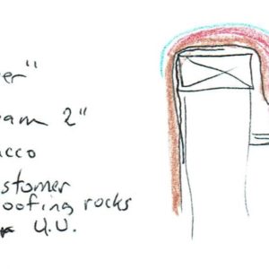

  7. 布莱斯奈斯比特||#7
    马丁,这个家没有护墙帽。这种风格的家的标志性建筑特征是圆形的护墙顶部。方边的帽子会使它看起来更像一个狭长的商场建筑。
    护墙顶部最初是用热拖把柏油盖上灰泥。在这一点上,它们是泡沫的产物,如图所示。这就是“泡沫卡车”。
    马丁Holladay||#8
    布莱斯,
    我像个屋顶工人一样思考。所谓的“泡沫帽”可能和金属闪光一样有效,但有几个原因导致它甚至不能防水。
    屋顶工人经常看到渗水问题,这可以追溯到护墙上有缺陷的帽闪光。
    如果你喜欢没有帽子闪烁的胸墙的样子,那么如何前进的决定是你自己的。如果我有这样的房子,我不会睡得很好。我想要一个金属帽在我的胸墙上闪光,我将确保帽闪光有一个唇滴边缘远离墙壁平面。
