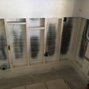

我正在重新装修我的厨房,因为洗碗机漏水,导致了严重的霉菌问题。它是平板基础,2 × 4墙,纸,粉刷外墙(没有覆盖)。我不打算隔热因为我只拆除了一部分石膏板。我打算放一些罐装泡沫来减少虫子进入的途径。
然而,在阅读了一些关于灰泥和空气流通需求的文章和回复后,我不确定我是否应该这样做。在一些地方,我可以在纸/灰泥和窗台板之间看到阳光。填满这些的最好方法是什么?

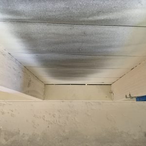

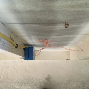

    谢谢史蒂夫和凯利。我没有付费的GBA会员资格,所以我无法阅读文章中的相关信息。我附上了照片,我希望它们能提供一个解决方案,既能防止昆虫进入,又能保持空气流通,使灰泥干燥。

    谢谢你史蒂夫。我的害虫防治公司提供室外治疗,他们建议在每个螺柱槽和脚尖下都加硅藻土。我想我就这么做吧,把气隙打开。谢谢你的帮助!
