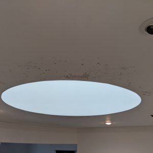

客户从木质屋顶转变为复合屋顶(深色)。
在夏天,入口天花板上开始凝结,并且正在发霉。18 - 20英尺的天花板。中间的天窗(没有问题)
太阳能屋顶通风口安装没有改进。入口处的屋檐没有通风口。
R-60玻璃纤维,阁楼的空气密封不好。
天花板如何达到露点?

    杰夫,这只是一个猜测但你可能会看到太阳能蒸汽驱动的结果。黑色的屋顶吸收太阳的能量,并利用它将水分送回室内。
    冷凝水只在高高的天花板上吗?这表明它可能是高相对湿度和/或山脊附近的空气泄漏的结果。RH和室内温度是多少?
    木瓦是装在什么上面的?30#感觉或其他渗透性的东西,冰和水是不透水的或其他东西?它们是直接安装在衬垫上,在Cedar Breather上还是在箕斗护套上?

      之前是Cedar Breathers在斜坡上没有任何感觉,然后是一个平屋顶部分,它是一个滚动的屋顶,仍然是。20:12沥青与一个大的平坦部分。平屋顶大约高出顶层天花板12英尺。问题在更换沥青瓦后立即出现。
      只有在有18-20英尺天花板的空调通风口的入口处才会有冷凝。二楼的其他房间没有问题,另一个天花板很高的房间也没有问题。

        那是圆形天窗吗?那个,还有壁灯,都是你的问题。它们会漏气,并且有降低绝缘水平的框架。天窗轴因构造差和绝缘而臭名昭著。

      是的,这是一个两层楼的区域。入口和一个巨大的弧形楼梯。
      我不相信这是室内空气的露点或渗透空气,尽管我倾向于后者。
      通风改变的唯一原因是由于从木振动屋顶的改变为复合材料。然后,客户添加了太阳能通风口,试图解决这个问题,但没有任何效果。

    你的照片很好地说明了真正的问题所在。你有一堆罐头锅灯和天窗。两者都是臭名昭著的天花板漏气。增加太阳能通风口实际上会让情况变得更糟,现在你有了一个风扇,可以给你的阁楼减压,通过这些泄漏的空气把更多的室内空气抽出来。
    正确的解决办法是对天花板进行气封。
    这意味着用密封箱盖住锅灯,并确保通往天窗的隧道是密封的。蓬松的绝缘对空气密封没有任何作用,空气密封你需要喷雾泡沫,罐装泡沫或填缝填补天花板上的任何缝隙。你必须封住所有的缝隙。一旦完成,第一项工作是断开太阳能通风口,并添加一些进气口。这些要比排气口大百分之六十以避免给阁楼减压。
