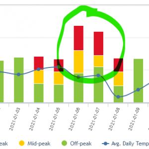

嘿伙计们我可能有一个能源使用的问题主要是有关一个迷你分裂虽然我猜电热水器安装可能是罪魁祸首…这里有一个小故事,我在北半球南部建造保障性租赁住房面积的主要住房短缺由于不断扩大大学。我关注的城镇允许在没有ZBA批准的情况下在每个住宅地块上建造复式住宅,所以我专注于购买废弃/火灾损坏/等房产,然后建造高质量的复式住宅,达到最佳的能源效率和经济上可行的可持续水平。我一直在调整一些基本的设计,以提高建造的便捷性,建筑的寿命,材料的使用,能源效率和租户界面。(我是一个人的表演和一些替补)
最新的构建:
并排双工
每个单元1000平方英尺(每层500)
2的故事
干墙/板(2″xps板下)
楼上有两间卧室和一间浴室
楼下开放式厨房/客厅
详细的空气密封
2×6墙,最小的cc空气密封涂层,deansepack纤维素
三窗格范式窗口
玻璃纤维半光门
R-50纤维素天花板
所有的电
PV预备
24k三菱超热3头(1层12k墙单元,2层6k墙单元各卧室)
40加仑电热水器145f设定点(混合阀)
所以在建造和完成过程中,我的能源消耗是非常多的,但在流行病和其他生活情况下,这些单位完全完成了,没有人占用它们整整一个月,这与永远的资源计费周期相一致。
以下是这两套房子完工后空了一个月的情况:
12k头,调到64f
所有二楼的门都关闭了
冰箱开着(不用)
热水器开着(不使用)
无其他电气负载
第1单元- 896千瓦时(=$162.70)
第二单元- 856千瓦时(=$156.05)
我最近建造的所有单元都在同一个城镇,面积相同,卧室数量相同。(虽然它们的设计各不相同)(单层居住,等等)所有这些都是全电的,并运行过热器来供暖和制冷。我住的公寓比那些部分关闭和空置的公寓的电费更低……我很了解这些公寓的季节性电费成本,所以我告诉新租户他们可以预期的成本。不过这个新设计让我很为难。诚然,我并没有一个关于部分关闭和空单位的基线,但我可以想象它将比一个居住的单位少得多。假设如果我让人们搬到这里他们的电力成本会比其他单位高很多我不知道是什么原因造成的。我怀疑有什么小分裂尺寸或安装……我有很多麻烦,从我的暖通空调潜艇的低水平工作,他肯定不会和我一起前进。(一件事是,他把我推向了单户外/多头单位,我发现这不是很理想)你的人对这些部分关机单位的电力使用有什么想法?我是不是觉得有些事不对?
