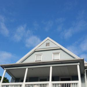

问:在一座1890年的老房子里,我有什么选择来为教堂天花板隔热,那里原来的扁平阁楼是通过山墙通风口通风的,屋顶没有拱脚,没有拱脚通风口,也没有山脊通风口?
待售房产:这栋房屋建于1890年,位于马萨诸塞州伍斯特(Worcester) 5气候区附近。阁楼已经完工,包括房间、天窗、一个带开放门廊的八角形炮塔,是房子的原创。建筑完成后的一段时间,但框架仍然使用真正的尺寸木材,一个房间被做成了厨房,天窗变成了浴室,并增加了一个入口门。在阁楼公寓上方未完工的空间是另一个9英尺高,18英尺宽的底部(内部尺寸)。我们想通过将天花板移动到椽子下面来完成这个空间,并(a)创建一个26 ' x 30 '的区域阁楼;(b)在客厅上方打开一段26 ' x 16 '的阁楼天花板,创造一个高天花板。未完成的空间还包括一个水热炉的主干和管道系统,我们现在可以把这些管道带进新的空调空间。

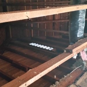

    谢谢马丁的快速回复。我对喷雾泡沫有点反感,因为有关于错误使用、混合不良、漏气、易燃性的故事。我不能撕掉屋顶瓦,再加一层屋顶。那如果我试着给阁楼通风呢?...通过不把天花板抬高那么高,把天花板压平到脊板底部18英寸以下,用泡沫板(这限制了任何类型的易燃泡沫的使用)将底部绝缘,安装更小的山墙通风口。没有真正的拱脚,但钉在椽子末端的筋膜有裂缝,在木材相遇的地方,让外面的空气进来。现有的矿物棉是黑色的边缘旁边的椽端筋膜。

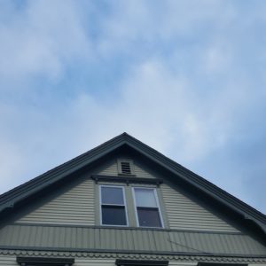

    我注意到,这个社区的很多房子都有阁楼单元,窗户在山墙上,百叶窗的通风口就在屋脊下面,窗户上方没有可见的拱脚。假设这些单元的天花板高出窗户顶部几英尺,这些山墙通风口将通往一条又长又窄的通道。

    我指的是同一个屋顶。现在我演示了天花板的一部分,把吹入的纤维素推到一边,仔细看了看周围,我(终于)明白了你说的如果天花板是“教堂化的”,那么有翘曲和山谷的复杂屋顶将需要一个无通风的屋顶……因为许多椽舱从来没有达到建筑的周长,所以不能有一个拱脚或外部通风口。
    (2)我对“直接位于屋脊下的小阁楼”感兴趣,是因为我想知道是否可以通过将天花板平放来达到抬高的天花板,同时还能获得足够的通风(通过山墙通风口)?当然,平坦的阁楼地板的面积将会减少,更多的椽隔间将成为有条件的公寓的倾斜“边”。这些倾斜的“侧面”已经填充了纤维素和矿物棉的混合物。

    (1)根据你的“如何建造一个隔热的教堂天花板”的文章,(很久以前)给我阁楼公寓现有“墙壁”的倾斜部分隔热的人确实违背了不给没有通风的椽子区域隔热的建议。倾斜区域的椽、膝墙空间和膝墙旁边的地板托梁空间都填充了旧矿棉和纤维素的混合物。屋顶下的护套是6英寸的木板,看起来不错。可能有助于减少倾斜椽区域的任何水分积聚的原因是(a)膝盖墙后面和填充倾斜区域下面有一个很大的空间;以及(b)倾斜区域上方由吹制纤维素制成的大型山墙通风扁平阁楼。

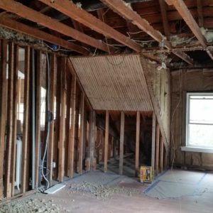

    谢谢你告诉我你的个人经验,关于一个相似年代的房子。我可能会采用你的解决方案——在外部屋顶护套上安装泡沫,在内部椽壳上安装蓬松的隔热材料——但我现在没有资金也不想重做我们12年的屋顶。另一方面,我对内部的聚氨酯喷雾泡沫(漏气、固化不良、应用不良、易燃性)持怀疑态度。我可能只是把绝缘材料重新塞回膝盖墙的空间,让天花板保持平坦,放弃提高天花板,把上面额外的9英尺空间用作阁楼。通过拆除部分天花板,我确实看到了一些结构细节,这些细节将指导我们在未来建造阁楼区域时加强框架。

    从上面的照片可以看到,我们在外墙安装了R13玻璃纤维棒。我不在的时候,我的帮手帮我做了这件事。木条石膏墙最初是用吹入的纤维素和/或矿棉填充的。我正在考虑撤掉玻璃纤维拍片,安装密集包装的纤维素,现在我已经了解了吸湿纤维素的优点,这种绝缘是过去在墙壁上起作用的。一个不同是,我将干墙的墙壁,因为我需要比石膏更宽容的东西。
    ???想法吗?
    ???浪费钱吗?
    ???如果我们在墙壁上安装密集的纤维素,我们可以安装绝缘网,然后钉在干墙。我应该安装一个智能蒸汽屏障,还是让纤维素直接接触石膏板?
    ???我们可以用防霉纸干墙吗?那玻璃纤维面石膏板呢?我得检查一下这些不同类型的石膏板的透气性等级。
    外部是铝墙板超过1“x 6”板鞘;。我不确定是否有任何房屋包装或纸在护套或铝壁板下。我们计划在几年后拆除墙板,并修复隔板(好吧,它是用铅漆漆的,所以会拆掉并更换)。
