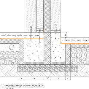

    为了讨论目的,Lance是我最近做过的,这是一种用于木材框架结构的霜保护级梁设计。我没有担心一起将两个基础绑在一起,既没有持牌的工程师都没有检查我的设计。没有任何标签,但希望孵化模式足够清晰。基本上两个单独的基础系统。

    迈克尔,谢谢你的照片。我在两侧看到两座脚下和底部坐在碎石的床上,是正确的吗?

    兰斯,谢谢你的额外信息;现在绝缘仅18英寸以下是有道理的。
    你是正确的,我们在这个项目上使用了压实的压碎石头。房子和车库不符合我们有一个宽阔的泡沫霜翼。
    除非您的高能量效率较高,否则如果您的基础墙上的内部绝缘,否则我可能不会担心房屋和车库之间的热桥接。
