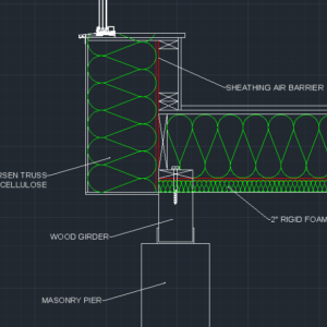

我正在头脑风暴如何消除热桥与一个墩台基础,我不能找到太多的信息。正如你在图片中看到的,在木梁和木基础之间放置了刚性泡沫。坚硬的泡沫可以很容易地承受负荷。
正如你所看到的,仍然有一个热桥作为螺栓连接基础到码头,但我认为这将是更好的(但也许我是错的)。有人对这个问题有想法或信息吗?

    奥利弗,既然刚性绝缘材料的设计是为了承受结构所施加的均匀的点荷载,那么2倍绑带的目的是什么?看起来很多工作都要从底部完成:某种形式的织带防止纤维素进入空洞,绑带,坚硬的绝缘材料和护套。任何你能消除的东西都会节省很多麻烦的工作。我相信I型托梁可以用结构螺丝通过泡沫固定。它们,或者你展示的拉力螺钉,作为热桥的作用可以忽略不计。

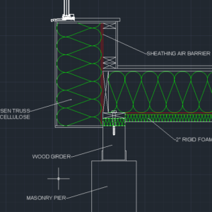

    马尔科姆,谢谢你的反馈。很高兴听到拉力螺钉不会像热桥那样有意义。我确实怀疑在2x12地板下的2x6是否能均匀地分配荷载,显然我需要和结构工程师谈谈这个问题。至于捆扎,我的想法是这样的泡沫绝缘是连续的,当然不会必须是2x4的。我做了一些调整,也许这些例子会更好。第一个简单地取出带子,并移动覆盖层/空气屏障直接对2x12的,但缺点是,泡沫不再是连续的(不确定这是一个多大的交易)。第二步是在2x12托梁上做凹槽,这样2x6托梁就会凹下去,并且空气屏障和泡沫隔热层是连续的。在安装前将搁栅切成缺口肯定比捆扎的笨拙安装更容易。

    我不确定我是否有信心把整个房子放在一些小泡沫上,即使是高密度的50+ PSI泡沫,尤其是考虑到泡沫随着时间的推移会被昆虫吃掉。我会选择更坚固的砖石绝缘材料。可能是泡沫玻璃砖,AAC砖,甚至是耐火砖。欧洲人有各种有趣的砖石绝缘材料,遗憾的是,这些材料在美国是没有的,在这里是完美的。

    1.我觉得你想得太多了。如果我是你,我不会担心桥墩上的一小部分热桥。我会在托梁的下方安装一层连续的水平硬泡沫——泡沫将覆盖托梁面积的95%,而不是每个墩上方楼层的5%。
    2.如果你想继续你的计划,一定要和工程师谈谈。
    3.如果你因为热桥而不能在天光下睡觉,你可以从上面解决热桥,在底层使用泡沫夹层(OSB /刚性泡沫/ OSB或胶合板/刚性泡沫/胶合板)——一种现场建造的SIP。

    一些绝缘材料的选择包括:
    Atlas“x级”EPS,包括一种杀蚁剂,可用于60 psi类型的XV (3 lb/立方英尺)
    Compacfoam超高密度结构泡沫,从6磅/立方英尺/200 psi开始,也可从475磅/立方英尺的12磅/立方英尺,并在更高的密度。
    https://foursevenfive.com/product-category/thermal-insulation/compacfoam/
    我想知道地板下面的主要区域,我认为下面有很深的纤维素和泡沫。这就像一堵外面有泡沫的墙,你需要确定厚度的比例适合你的气候区。我不确定你的气候区是什么,但一些可能的解决方案是省略泡沫在大部分地板区域,或使用矿棉。马丁建议将泡沫层移到内部,这对寒冷气候区也有帮助。

    查理,气候区是7a。我忽略了一个事实,那就是内部最好有泡沫,谢谢你指出这一点。马丁,谢谢你关于泡沫三明治的想法,我将会研究这条路线,也需要看看你的一些关于7a气候下内部和外部泡沫的文章。我可能想得太多了,很高兴听到一些专家这么说,因为我确实分享了一些保留意见,关于整个房子的负荷依赖于如此少的泡沫,尽管数字看起来很好。假设有3根30'长的大梁支撑着1层的房子。假设2个主梁将分担大部分荷载,在25 psi泡沫材料下,它将不会屈服,直到5.5“x(60'x12")x25=99,000磅。我想这里最大的问题是负载分布有多均匀。
    无论如何,我认为在进一步讨论之前,我可能需要更好地理解如何计算热桥。我想我对PHPP软件有很好的掌握,除了热桥。考虑到我实际上并不是试图设计一个被动式房屋,而是沿着一条相当好的房子线,我不应该如此关心热桥?
