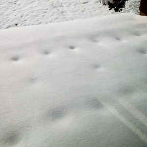

    我以前发过这张照片。螺丝是钢制的,8英寸长。他们嵌入2x10的支持2" iso泡沫,然后4" EPS钉基下一步。托梁湾被喷上了封闭的单元。这是楼上卧室外的一个未来甲板区。我们有有限的深度与这里的工作,主要屋顶区域有8 1/2“钉基地的护套- r-19蝙蝠在下面。十螺丝鬼少了一点。我怀疑泡沫通过托梁传导热量损失保持热量损失横向(这么说)低于如果螺丝嵌入木材的整个距离像木材框架。
    如图所以,每个钉子或螺钉的总横截面积相对于面积区域是微不足道的,但如果一个人确实考虑了导热率差异,我认为它揭示了图片中的显示。

    我还没有时间回顾我从网站上下载的内容,我将继续开放整个墙的有效性证明。同时,我不相信我看到的酒窝不是一个重要的热损失。

      在您的照片中,总热损失基本上随着时间的推移达到雪。这意味着通过紧固件的损失相对较小的损失逐渐融化,因为它累积导致更明显的“凹坑”,而不是你可能期望的。与其他结构相比,损失仍然相对较小,但它们在那里。

    是的,实际上,螺钉每个单位的横截面比钉子更大,但在为一个例子选择时,少于面板时少。这并不完全正确,因为存在损失路径的存在是我希望说明的。无论如何实现如何,总损失都将由总横截面积驱动。锚固泡沫的主题通常会导致关于损耗值和大螺钉的讨论。他们做了泄热,多少和整体绩效命中是讨论。
    我不同意通过累积的每个螺钉对损失分配额外意义,从而在雪坑中表示。所有热损失,无论是通过墙壁或屋顶的紧固件或田间区域都将累积。钢螺钉的速度比现场区域更快,并且可以克服雪的熔点来揭示自己。

    由数百个长的钢螺钉所代表的BTU损失总量抵抗钉子的总能量消耗较小,但它仍然令我烦恼,看到他们每次轻雪落下嘲弄我。

  5. Keith Gustafson.||#9
    我认为你看到的熔化与螺丝的热质量有关,而不是电导

        黑色的EPDM屋顶吸收阳光的热量
        没有热质量谈到泡沫中
        螺钉头储存热量
        雪花飘落,当雪花落在更温暖的螺丝(和垫圈)上时融化
        似乎是一个更有可能的理论,而不是足够的热量行驶螺丝

    图片中的螺钉头位于屋顶膜下方,因此它有效地向空气温度开放。我可以通过通常通过缠绕在承载它的管道上的绝缘保护的绝缘体来保护钢柄中的热流保护。是的,如果螺钉头被更高的绝缘体覆盖,则绝缘材料的任何值都会降低损失。在进行外部绝缘以最小化螺柱损失时也是如此。
    想象一个人穿着一件宽大温暖的雪服,裤子的下摆被剪掉了,这可能有助于模拟螺钉的冷头穿过绝缘材料。坐在公园的长椅上肯定会把你的热量吸走。
