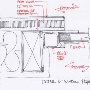

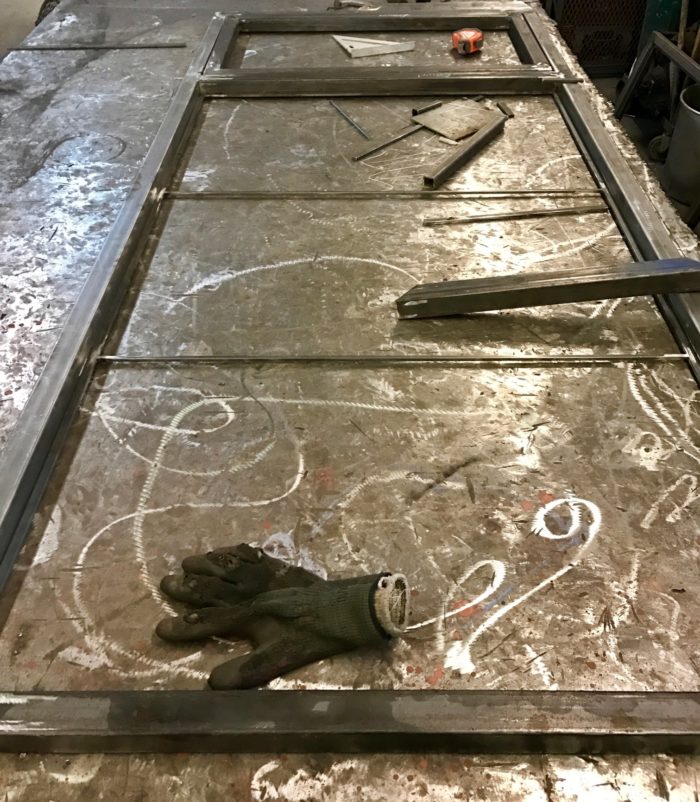

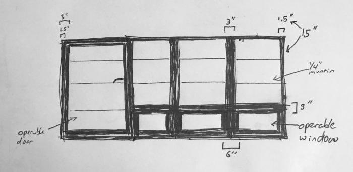

我们在纽约安装了一个15'x7'墙的定制钢窗。不幸的是,我们的钢铁制造商非常好,但清楚地利用了他的舒适区,已经建造了框架,无法创造现代的热休息。相反,他使用了整个周边的1.5“钢管。我们将能够安装大型玻璃玻璃,应具有出色的绝缘性能。然而,我们担心框架中“不间断”钢的数量将导致显着的热桥接,冷凝和出汗。由于金属框架已经建成并且是“沉没成本”,我们想知道是否有任何策略来提高热性能?(在管道中安装绝缘物?玻璃窗和框架之间的塑料垫片?外部保温和护套?)
我们附上了一些图片和草图,以帮助展示我们所说的(请原谅我的绘画能力差)
无论如何,这远远超出了我们的专业领域,所以我们将非常感谢任何建议,如何使不太理想的情况有所改善。

    谢谢马丁和马尔科姆。不幸的是,我们陷入了1.5“钢管框架,需要弄清楚如何充分利用这种情况。现在,我们倾向于在外面添加绝缘和护套,这应该有所帮助地随着传热有所帮助。和冷凝问题(见附件)。如果我们走那条路线,我们仍然需要通过可操作的门和窗户的细节思考。幸运的是,我们正在使用非常大的双层玻璃窗(7'x3')和1/ 4“钢铁模拟,实际上并不分开玻璃。希望,应该提高整个单元的热性能。也就是说,对仍然可以让我们使用1.5“管道的可能解决方案的任何建议是非常有用的。我们肯定会与一些幕墙的人们谈论是否有任何建议。

    我个人的经验告诉我,最难改变的是一个人的想法,但现在开始吧。无论我们的偏好如何,这种排列的物理规律都将遵循它们自己不变的定律。窗户设计,更重要的是,可操作的窗户设计,耗费了知识渊博的工程师数千小时的脑力和时间,进行了数百次试验和错误。就像生活中的许多其他事情一样,窗户设计和制造的复杂性超出了我们的能力,使我们无法通过思考的方式来实现成功的第一次迭代。以下是一些选择:
    1.确定美丽是值得痛苦的,并知道你将经历冷凝和空气渗透的笼子继续前进。只要用不透湿的材料包围窗户,在寒冷的天气里保持舒适的距离。在我们的整个历史中,人们的窗户都很差。
    2.认为你将能够挽救沉没的成本。结果将是相似的,但额外的失望。
    3.明智地关注马丁的建议(基于几十年的经验),并使用您将浪费在有效解决方案的销售资金。看看钢铁的价格作为赎金,从多年来刺激释放你和你所爱的人。支付改善生命的金钱不会浪费。
    嘿,我知道这不是我的钱,而可怜的选择可能是唯一的选择。最好的祝福。

    我正在购买铝包覆热破窗口的过程中。它们基本上是木窗,铝制使用热钳锁定螺钉连接。如果我是你,我不得不使用已经制作的钢铁框架,那么我会看看Glazer是否可以设计窗户,以便钢被视为离玻璃窗热破坏的包层。
    我认为这将是一个伟大的项目,为欧洲的窗户制造商之一。他们可以做任何东西,按毫米定制只要其中一个尺寸小于10英尺,它就可以像一个容器一样长。也许你可以重新定位沉没成本,把钢变成一个大画框,把它挂在里面,然后用拼贴画填满它?

    感谢所有的反馈(和鼓励!)至于制造者,他实际上与Martin提到的机械师完全相反(Click和Click是我一直崇拜的英雄)。无论我们要求什么,或我们包括额外的工作,价格永远不会上涨。他只是想把工作做好。
    该项目位于纽约的旧工厂的顶层,因此框架应安全的脚交通。它将被镀锌和粉末涂层,据推测,在安装期间不应该刮伤。也就是说,我们仍然非常关注框架内部凝结的风险。
