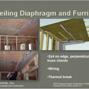

区8。双柱墙,18″宽,平面上有浮动板。一层楼,41英尺宽。我考虑的一种墙体设计是承重墙作为外墙,它位于基础墙之上。内壁将接住板2″。内墙外侧的空气屏障(1/2″层)将与盖子内的空气屏障保持连续(将胶合板钉到桁架上,胶带/粘接,就像Thorsten Chlupp做的那样)。看到图片。关于这堵墙,我有两个问题。(1)突破内壁外侧CDX形成的空气屏障,桁架是否可能出现抬升问题?我不知道会发生什么,从数字上看,任何桁架在房子中心的隆起,所以我不知道如何比例,从外部2×6墙回到12.5″。 1/16th inch? 1/32? (2) Is it possible to avoid the inner wall bearing significant weight with such a set up? If not, I’d be concerned about cracking the slab. Thanks.

    我对托尔斯滕如何建造阁楼甲板有不同的理解
    我相信他建造了2x4的天花板结构…用胶合板盖住,用胶带粘住。特卫强包围着……
    然后安装桁架....
    这对我来说听起来很甜蜜。
    听起来你打算在桁架之后安装胶合板?

    J布鲁克斯:完全正确。TC的整个程序很酷;我希望我的地盘上有太阳来建造他的系统。有一天他告诉我,他也改善了这堵墙。我还以为那两架2x4和桁架是锁在一起的。否则,我看不出是什么支撑着这堵2x4的“墙”。我看到过他的工作人员在胶合板甲板上安装桁架的照片,这比“正常”要容易得多,但我认为支撑它是暂时的。我必须跟TC澄清一下。亚伦:我很担心;我也听说过1/4"。 Crap. Looks like this is not an appropriate wall for me.
  4. 约翰·布鲁克斯||#4
    John Klingel,我同意必须有一些紧固件连接“甲板”和服务核心结构到托尔斯滕天花板的桁架。
    你看过碧柳的PH项目吗?
    他们的系统看起来类似于你所描述的东西
    看起来他们的后勤建设不像托尔斯滕做的那样干净。
    关于隆起......我对桁架很少了解..但在我看来,隆起问题在于中间的问题或者与外墙至少一定的距离......

    布鲁克斯:看起来非常相似;谢谢。TC暂时支持2x4的,在必要的情况下,使用长olly(我认为他打电话给他们)螺钉将它们附加到桁架上。如果有必要,他会去2x6,灯可以亮起。是的,桁架隆起显然在中期的关注之外,但我认为仍然是边缘的关注。Garth:我会读这篇文章;谢谢。
