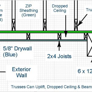

我的项目是一个小型客舱(有点延迟),将有一个由凸起的脚跟桁架制造的通风阁楼空间。在那里将有大约16个“绝缘材料”,但我想完全空气密封来自主楼的阁楼。问题是当您使用桁架时,它们可以提升,导致天花板从内壁的顶部拉开,并在天花板干墙和墙板之间留下裂缝。
在主室内有大约12个“高大的天花板横梁,在8英寸的高度和卧室,浴室和入口下降的天花板。
What if you filled in between the main room beams with 2×4’s (there would still be 8″ of beam showing) and then put ZIP sheathing on top of the 2×4’s and beams (the underside of the 2×4’s would have drywall)? You would then tape the ZIP ceiling sheathing to the ZIP exterior wall sheathing and then put the trusses on top of the ZIP ceiling.
由于桁架是将屋顶装载到外墙上的东西,每当他们想要的时候都可以上升和下降,而干墙天花板飞机永远不会移动。此外,您的主楼现在完全是空气密封的阁楼。
想法?

    这是这个想法的图片。
    Matt Ringer使用“垄断”方法建立了自己的房子(基本上将俯仰的拉链屋顶护套带到拉链壁护套,然后稍后添加悬垂),但是这个想法是将拉链底板护套贴到墙上和底板然后加入隆起壁护套以后(一张焊墙护套覆盖山墙形状,并通过墙壁顶部和底板,以帮助锁定墙壁)。
    在拉链阁楼底板护套和6x12梁之间也应该有膜,或者在拉链阁楼覆盖和桁架的底部绳之间?

    看看预期偏转的桁架计算。在平坦的天花板(底部和弦)桁架上,偏转通常是1/8英寸或更少装载时。如果您不喜欢1/8“,则不会导致空中屏障完成。然后安装干墙首先是内墙。
