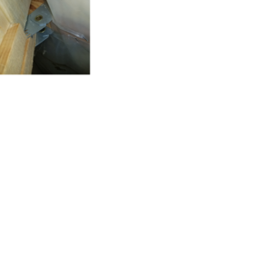

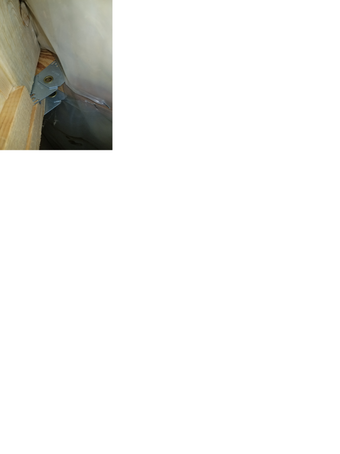

  13. Northernbuilt||# 13
    附件是膝盖墙/屋顶框架附件的照片。空间只有5.5英寸。我把手伸进洞口,确认了空气槽的存在。空气密封策略差。拆除膝墙的隔热层应允许拆除穿过大部分屋顶的空气槽。大约四分之一的屋顶将无法进入。我认为屋顶隔热层的成本将成为房主的威慑。我将建议其他成本较低的修复,没有一个达到我希望看到的屋顶r值。
