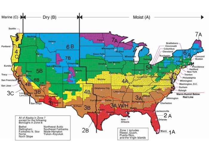

我在丹佛,CO(5B区)有一个116岁的家,在我的1.5故事家中没有绝缘。我聘请了一个绝缘承包商来绝缘我的家,没有绝缘和冷冻管道。现在我担心凝聚水蒸气的模具。我想确保这一切都是为了代码和安全的担忧,我们将从冰雹伤害中重新屋顶。

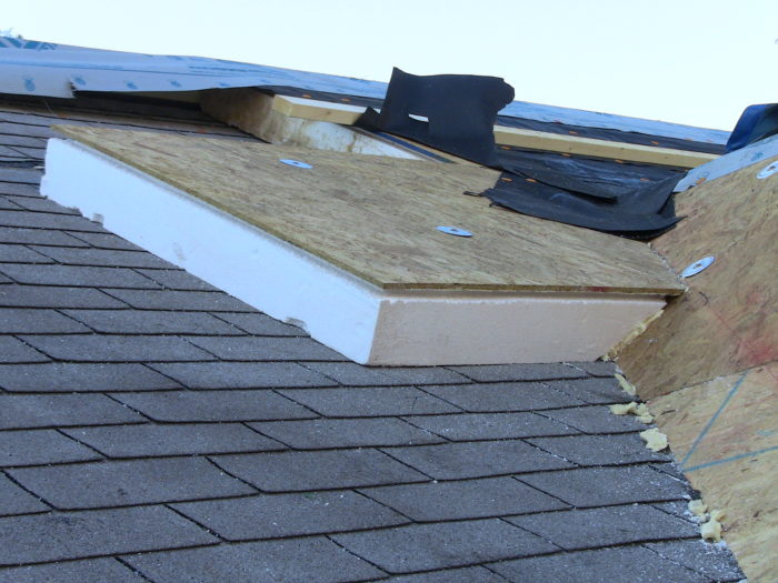

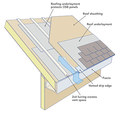

    你的屋顶需要R-20的硬质泡沫在屋顶覆盖层上。你可以使用几层硬泡沫,或指甲,或sip -你的选择。一个通风通道上面的刚性泡沫是一个很好的触摸,但它不是严格必要的。
    在你提供的所有链接中,这一个可能是最相关的:如何在屋面护套顶部安装硬质泡沫塑料.
