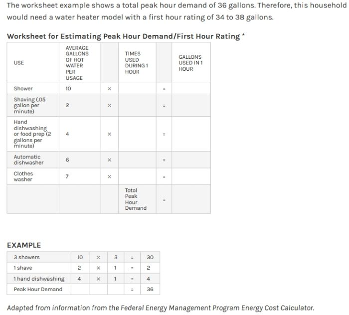

    这里有一些资源:
    1.请查看能源部的有用页面:确定新热水器的尺寸.向下滚动到“存储和热泵(带水箱)热水器”的开头部分。
    页面上写道:“要为你的家庭选择合适大小的储水热水器——包括带水箱的热泵热水器——请使用热水器的第一个小时评级. ...EnergyGuide标签在左上角列出了第一个小时的评级为“容量(第一个小时评级)”。联邦贸易委员会要求所有新的传统储水式热水器上都要有能源指南标签,但热泵热水器上没有。制造商的产品说明书也可以提供第一个小时的评级。寻找一种热水器型号,它的第一个小时流量在1或2加仑以内,符合您的高峰时间需求——您的家每天高峰1小时的热水需求。”
    我还从DOE页面复制了一个工作表(见下面)。如需更多完整信息,请访问网页。
