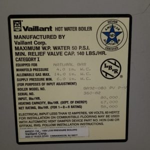

      >“锅炉制作/型号是什么?”
      锅炉是80kbtu进,67kbtu出。这和知道83%的效率(67/80?)一样简单吗?我仍然需要做热计算。
        达娜·迪斯特||# 19
        是的,稳态效率为83%,但由于占空比低,由于低占空比,由于低占空比,由于安装在条件空间之外,待机损失真正丢失的待机性损失进一步降低。一个典型的2 x 4框架房屋,带有2000'的经济空间和透明玻璃双窗口将在25,000 btu / hr下进入,甚至更低的房屋。该事情的DOE输出是67,000 BTU / HR,因此即使在设计日占空比少于25/67 = 37%。
        I=B=R的净额定值是58K,这是一个捏造的因素,用来解释当安装在条件空间之外时,待机损失的真正损失。因此,如果它的尺寸符合AFUE标准(1.7倍负载在99%的外部设计温度),可用效率将是58/80= ~73%,(有点-有点)但你的超大因素可能接近3倍,更低的占空比提供更低的可用AFUE。
        如果事情是30岁(看起来像它可以接近),稳定状态效率也可能已经滑了一下,但是在这样的低占空比上可能不是。如果您正在考虑用更适当的尺寸的冷凝锅炉更换(或将冷凝罐热水器转为组合),请在辐射上运行逐个区域的逐个区域,除了热负荷计算器之外:
