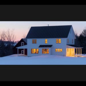

    马丁,这是我们的问题,当我们与Designer Me和我的妻子见面时,使用3D地板阁楼作为额外的空间,也许是船只等,只是为了一个孩子闲逛,也许是一个读取的地方。它是变成了一个带有延长楼梯的完整条件400个SF空间,到3楼。
    我的问题是我猜的风险,我们的地区的没有人真正有一个线索,对r38的绝缘,常设接缝屋顶没有聚四巴或通风钉子,加上最多20加额外的所有空间。
    如果我们刚刚在二楼阁楼地板上保温并使用山墙通风口或坐落在山上带有架空接缝的山脊,并称为它。但是,第二楼管道怎么样,我们把它们放在第一层或二楼的托梁上,还有多少总ELEC中央的房间加热空气。
    我们只需要一些建议.Seems在新谷仓而不是3楼奖金室的钱将更好。这是房子的样子。
