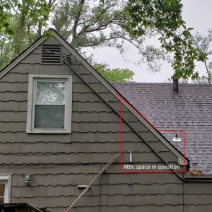

我和我的妻子正在对我们1939年的科德角(1.5层)4A区的厨房进行改造。有很多不稳定的并发症,由于以前的业主改造,也只是一个科德角天窗。
上面有管道系统未放气的阁楼空间厨房供应楼上卧室,一楼厨房和餐厅,我们发现在贫穷的条件我们移除旧的管道系统,在这个小未放气的阁楼空间(约5 'x9“屋顶上的一个角落里,两个不同的角度满足)。
现在我们正试图弄清楚如何隔离阁楼空间,并在阅读大约百篇文章之后,我觉得由于我们的并发症和预算而难以做到的事情。
并发症#1:这是一个难看的阁楼,没有悬垂的悬而未决的奥克朗。
#2:在以前所有者将车库转换为后效区外,它分享了一些炉子和热水器的一些薄纤维板墙。
#3:屋顶只有大约10年的历史,与以前的业主保持良好的状态,但是沥青瓦在木瓦之上,在跳跃护套(垂直的1×4板条,它们之间有大约6英寸的缝隙,木瓦钉在上面)。屋顶用2×4椽建造
新屋顶完全超出了我们的预算,尤其是我们只打算在这所房子里再住3到5年。
管道系统和半空调的杂务室让我觉得在屋顶甲板的内部喷泡沫是唯一的选择,但我在这里看到过,你不能用跳绳罩喷泡沫,这让我不知道该怎么做。
在我打开阁楼空间(因为厨房装修)之前,有一些非常旧的(约1/2英寸厚的)纸包裹的绝缘钉在膝盖墙上,有人放下了大约1/2英寸厚的未漂流玻璃纤维旧天花板上方的几个地方。
对于预算紧张的人来说,这里有什么选择吗?我知道,几乎任何选项都不会让我任何地方接近r-38的代码级别,但当我有这个阁楼空间打开时,我可以做至少一些事情。

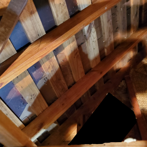

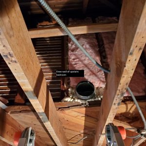

    我添加了一些图片,玻璃纤维隔热材料你们可以看到我昨天在做研究之前把它放在那里作为大约1/2英寸厚的双面纸隔热材料基本上就像里面的锯末。起居室内部的玻璃纤维上有牛皮纸,但我可以很容易地把玻璃纤维拿掉。请记住,在这个阁楼空间有3个房间的管道工作,没有办法重新布线。

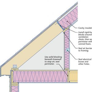

    看着//m.etiketa4.com/article/insulating-behind-kneewalls是否有任何理由不封闭阁楼空间,并在一楼天花板上方和膝盖骨上安装绝缘材料?在这篇文章中,这样做一个没有排气的魔鬼三角形是一个选择。
  3. 肖恩·丁特||#3
    据我所知,密封空气是新作品的关键。隔热的天花板和膝盖墙是我的海角,我认为这是首选的方式(没有泡沫屋顶替换),这种类型的建筑。然而,你有一个问题是管道工作在那个空间,这不是理想的。我不确定有什么处方,除了绝缘管道本身,如果你有机会。最低限度地,管道乳胶漆在接缝和渗透金属管道工作,以减少任何泄漏。
    小空间,它看起来像——如果管工作是降低低于上限,而不是沿着屋顶椽子跟踪我想知道如果你可以得到一袋开炉绝缘从一个大盒子和手覆盖整个区域,覆盖在管道如果可能的话?不知道这有多乱。
