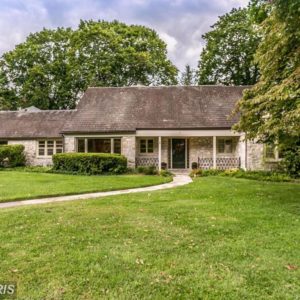

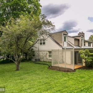

    我们在石板屋顶上收到了有冲突的指示。我在下面贴了两张照片。我们的检查员说还有20年以上(预期寿命75岁)。一位卖屋顶的石板屋顶工人说,前面的屋顶需要5-8年的时间,后面的一些地方需要大修或可能更快地更换。扁平的EPDM可能有足够的寿命,但需要更多的绝缘,并适合于外部泡沫板。
    考虑到屋顶是石板瓦,我应该使用什么方法/产品来调理膝墙区域和斜坡?这将如何影响未来的屋顶维修或更换?我已经读过你的警告:在石板下面的密闭泡沫并且刚刚订购了石板屋顶圣经。约瑟夫·詹金斯在这里在2x8的后面安装一个排气挡板,并在排气挡板下喷泡沫。我只是想确定我明白了。

    谢谢你,马丁。我不知道照片能不能帮到你,但那是屋顶。我还有详细的照片,如果你想看的话。
    由于屋顶是石板,并在规定的条件下,我应该用什么办法/产品来调理膝盖墙体面积和坡度?暂定的计划是条件区域,但留下无条件的阁楼上。因此,倾斜的椽的一部分会被空气密封,但这些相同的椽的顶部阁楼部分将打开/未密封。谢谢你。

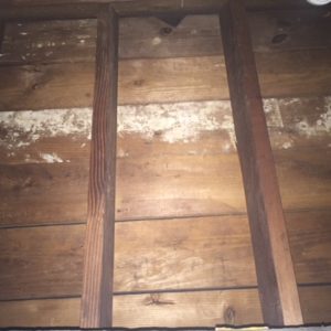

    石板屋顶通常会有石板铺设在分裂护套上吗?如果分体式护套/屋顶板顶部有障碍物,“无直接泡沫”规则是否仍然适用?
    今天我仔细看了看,透过木板可以看到柏油纸(?)或其他黑色表面,但没有石板。注:我上面的第三张照片描述了实际分裂的覆盖/屋顶甲板的问题。

    看起来你的屋顶上有一块实心板,上面有沥青毡。你是对的:这意味着(理论上)如果你愿意的话,你可以在板的下面安装闭孔泡沫。
    然而,在实践中,我想确认石板是否安装在沥青毡上方的箕斗护板上。如果石板是这样安装的,那么这是一个极好的安装。
    但是,如果板岩直接钉在固体板护套(通过沥青毡),则在板岩下没有任何空间,并且喷射泡沫安装是不明智的。

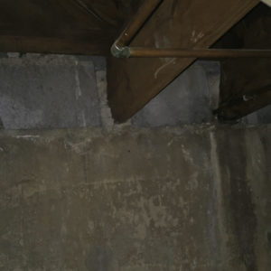

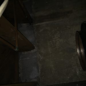

  61. FrankFulton||#61
    鲍勃,谢谢你。相信我,我们会除草的。
    以下附两张照片:
    1.用混凝土的边缘托梁,照片从爬行空间内拍摄。这些现在空气密封了W / 2“Thermax和泡沫。
    2.外部炉篦盖,有厚皮长入。这是工作人员从爬行空间内部看到的东西。在栅栏盖的后面,有玻璃纤维。明天,球拍将被拆除,托梁海湾完全“清理”,边缘托梁将用泡沫板重新密封。我不相信有水分问题本身-没有punky木材(我被告知-将证实)。所以,假设没有潮湿的问题/腐烂的木材,最后一步将放置外部格栅盖。
    想法吗?
  62. GBA编辑
    马丁Holladay||#62
    爱默生、
    我已经调整了你的照片,使情况更清楚(见下文)。
    它看起来不像有混凝土“在”你的边缘托梁。相反,它看起来像是有某种类型的灰泥灰泥“在”你的边缘龙骨-具体地说,在边缘龙骨的内部。
    我会(a)验证与杂草生长到边缘托梁的区域不是潮湿的(例如,在外侧的高等级,或者也许溅回来);(b)验证轮辋托管不是朋克(如有必要,通过去除一些内部石膏,(c)如果一切看起来都很好,我会继续安装并在石膏的内侧安装绝缘。

  64. FrankFulton||#64
    这是我们家的另一个观察。第二个故事的整个周边大约在墙壁底部的18个“间隙”,即在地板下方。(所以差距大致是第一个故事墙的前18个“。)向下往下看第二个故事地板,有一个水平板/板,然后是18英寸的开放空间,顶部没有密封。
    附图展示了第二层的山墙和它下面的空间。(在房子的其他部分,在外部有石头的地方,在石头的后面有第二个缝隙。)
    我们的计划是1)到空气密封的这18" 顶部的空间,但不吹绝缘向下进入间隙,和2)的空气密封,并用2" 绝缘山墙Thermax的。3)我们将离开最接近石开的缺口,因为这是在屋外的热络,并有可能最好的石材干。
    你同意这个计划,还是有什么建议?非常感谢。
  65. GBA编辑
    马丁Holladay||#65
    爱默生、
    它将使意义,我封锁与闭孔喷涂聚氨酯硬泡这个空间。
