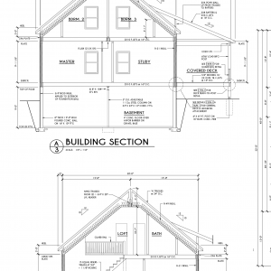

    我们确实有一个非常简单的屋顶,没有宿舍等。建设是成本加,所以我正在付出一切。因为我们在一个没有建筑规范的地区,所以当地建造者非常陌生,空气密封和一般的现代化建筑科学技术。我们正在计划鼓风机门测试并在墙壁上使用拉链。
    我不是一个建设者,但是在一个密闭的围护结构中建造的通风管道的空气密封细节似乎会有很多错误或草率的机会,导致糟糕的性能。特别是在我的环境中,TN农村,在那里我所要求的几乎所有东西对我们的建设者来说都是新的。是的,我们采访了很多建筑商。他们一听到"吹风机门测试"我们就跑了好几趟我不喜欢密闭泡沫,但我们的建筑者对它很熟悉,它可能是防止未来潮湿问题的保险,相比第一次尝试通风的大教堂天花板。
    我附上了我们计划的剖面图,我愿意接受其他建议,但我们倾向于CCF,我确实想确定天花板平面的T&G。

  7. Cory Holliday.||#10
    我刚刚意识到我们在一侧有一个棚屋屋顶,这将使外部护套绝缘复杂化。计划照片附带。
