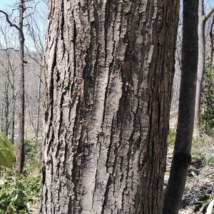

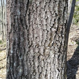

谢谢,但我犯了一个错误,我只是有一棵树的专家过来看一下,他说我有红橡木,枫木和白杨,没有白橡木,表明我是多少知道树木!
此外,我计划很快剪掉,但可能不会用于修剪职位,直到明年下年,所以我计划建立一个太阳能窑来干燥。
所以关于红橡木,枫木和白杨任何想法的铺面和墙面?而忘记了分级,我就用它没有结构

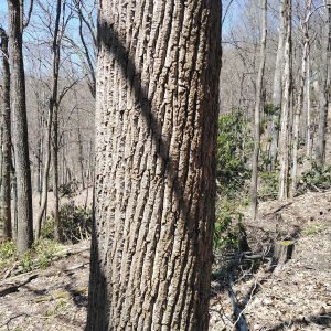

PS,我不知道如果树的人是正确的回合红橡木,当我看到这https://suncatcherstudio.com/how-to/tell-red-oak-vs-white-oak/#:~:text=While%20the%20characteristics%20vary%20from,will%20often%20display%20brilliant%20colors.
他们肯定像白橡木给我。目前没有叶子,但是树皮看起来像照片,另一方面,白橡树皮有深沟和脊状在横截面中的三角形'

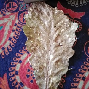

实际上,我认为它是一种基于叶形的栗子橡木,这是在白色橡木家族。https://www.wood-database.com/chestnut-oak/

在我看来,那棵树的树皮像红橡树,但很难确定。红橡树的树皮倾向于更深,更像山脊。白橡木部分倾向于较浅和更圆。想想“洛基山红橡树,阿巴拉契亚白橡树”,有点像:-)在那个链接的叶子显示出尖尖的红橡树和圆形的白橡树的叶子非常清楚。这是区分它们最简单的方法,但记住有一些自然变异,所以你可能想要看看几个叶子来确定。

说到这,第二张照片看起来就像灰烬。但从照片上看,很难说。
