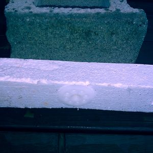

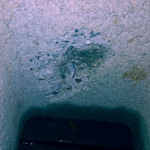

我正在安装2.5″刚性EPS (BoraFoam品牌)到我的爬行空间墙壁的内部,这是混凝土块。出于习惯,我叫它们煤渣砖,但我想这个词实际上是CMU。购买喜利得DX460粉末驱动枪,以推动喜利得EPS紧固件进入块。我以前从未使用过这些枪,但今天我尝试着确保我获得了正确的穿透深度和正确的功率设置。我用黄色炸药,第一次尝试在第1个位置,钉子没有完全穿透并被拔出来。第2次尝试,我射击的一半街区破碎成许多碎片,力量在3。我把它退到2和3次似乎是一个魅力,完全渗透的紧固件进入块,但它也吹了一个大的芯片内部的块,钉子通过的洞。如果我在爬行空间,我可能永远不会知道发生了什么,因为它将在墙内。这样可以吗?我是不是应该避开砖块的空腔而尝试击中实体边缘或者甚至是迫击炮? There’s not a lot of good instruction on this, even in the Hilti videos on youtube. Any advice or experience is appreciated.

    照片的钉子损坏内部和显示测试pc的EPS连接块从前面。

    这就是为什么我不喜欢这些紧固件。当我还是数据通讯安装人员的时候,我已经安装了成千上万个。它们的伟大之处在于它们的速度很快,它们可以进入混凝土甚至钢铁中。当有人报警认为有枪手时(是的,这在一次工作中发生过),这就不那么好了,但这是另一个问题。
    当你驾驶扣件时,你需要让枪完全垂直于墙壁。任何角度都有可能爆胎或弹跳。过度穿墙是很常见的,因为不是所有的电荷都完全相同,你所射入的墙壁的组成也不完全相同。后面的井喷是砌块不可避免的问题。你可以通过通过洞之间的网向块射击来最小化这个问题,这样从固定件的角度来看,块更像固体,但你仍然不能保证避免井喷。我也有过断块的经历,最后留下了一个大洞,我不得不修补。
