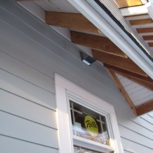

浴缸和洗衣房在二楼。主浴缸可以进入后部外墙。那么其他浴室怎么样?通风口罩会在房子的长边(正面)上看起来不合适吗?壁板将是白色Hardie Lap壁炉。
或者你会穿过框架到背面外墙(20英尺)吗?
干衣机怎么样?
厨房怎么样?最好通过金属屋顶或外墙直接去?
白板周围的发泄是一个问题吗?
非常感谢这个网站。
此外,我们使用的是Panasonic Whispergreen风扇,额定在150 CFM和600 CFM Z色白厨房罩。

    我正在调查那些干衣机,这是一个好的地方的通风口,还是应该降低。
    厨房和浴缸通风口罩是否有差异,如果围绕墙壁,一定的风格或品牌。
