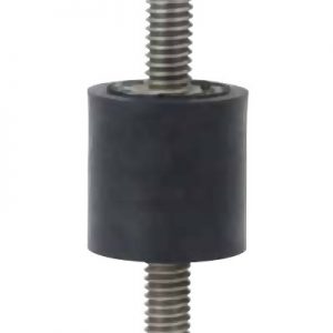

        你可以安装与振动隔离器类似的单位在这张照片,以帮助它从墙壁分离声学。注意,这些需要安装垂直像pic,他们不工作的剪切(水平)。我以前用这些来保持泵马达和类似的耦合声音到墙壁和其他结构元素。它们的效果令人惊讶,因为它们非常便宜。
