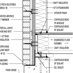

    我对外部泡沫绝缘的问题是,在一个完整的砖石之家,我有一个5“砖壁架后,夹边拿着5英寸的砖砌架。如果我加入2”厚厚的泡沫,砖砌架将减少到5“,这对我来说是不够的气隙和砌体。
    我看到的所有外墙部分似乎都使用硬纸板或其他壁板。
    如果有一个墙面部分,请告诉我,显示外部泡沫如何与砖或石头贴面配合。如果不合适使用外部泡沫以及砌体贴面,我可能会切换思想在墙壁的内侧有泡沫绝缘。

    在开始地基工作之前,你需要设计你的房子。你的基础可以有任何大小的砖窗台你想,只要你设计的基础适合你的需要。请参阅下面的细节,了解其中一种方法。

    计划很差是的,但说建一个更厚的地基墙是解决方案似乎不是一个好的解决方案。如果你有一堵12英寸厚的墙和2x6的框架,当你加上护套、一块3.5英寸厚的砖和一个气隙时,你只有1-1/2英寸的空间容纳不符合北方气候规范的泡沫材料。解决方案是一堵14英寸厚的混凝土墙。听起来太贵了,太浪费了。
    就我自己而言,我可不想让我的房子像拉森桁架一样悬在地基墙上。
  8. 詹姆斯•摩根||#8
    你可以通过螺栓固定在钢角上来增加砖架的宽度。通常在添加砖饰面进行翻新时进行。

    我认为你包括一些不在您方程式的基础上的元素。你有砖,通常设定,使其在1/2“中突出了基础。空间,护套和2”x4“系刀盘。砖块可以设置在8”墙上。添加2英寸的泡沫仅将它带到10“。
