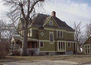

我代表我们效用的客户有另一个问题。他们有一个历史性的家,他们正在恢复过程中。他们刚刚完成了地热加热/冷却系统的安装,其下一个目标是弄清楚绝缘策略。
外墙腔目前没有绝缘。他们计划在整修期间没有添加任何绝缘,因为他们听说过的绝缘将导致涂料在原来的木板上剥离。我认为没有这种问题的情况可能是一种在没有这种问题的情况下隔绝的方法,但我希望这个论坛上有更多关于较老家的知识和经验将有建议。提前致谢!

    马丁:我们在气候区6A(北爱荷华州)。我实际上并没有在家中......只是通过电话与房东所有者交谈。它建于1880年,所以我必须假设它是带有2x4外部铆钉的气球框架。房屋仍然拥有原来的木圈壁板,他们已经开始重新粉刷(见附图)。内壁是膏药和车床。总平方英尺是第1楼的4,283楼;1,640平方英尺的脚基底,它们也将是整理/调理。
    丹尼:我告诉业主,如果他们隔离和空气密封,他们的地理系统可能会过大。他们总共安装了12吨地热;6吨水到空中,在一楼存在现有的管道和地下室;第二和三楼6吨水 - 水,他们有一个旧锅炉系统,提供热量。
