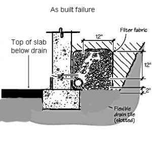

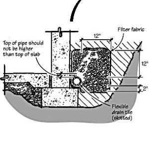

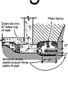

      你写道,“在我与专业人士的讨论后,我所说的共识是,保护下面的地下水渗透是不共同的建筑实践。”
      那不是真的。如果你的狭小空隙和地下室功能基础排水,他们应该,如果基础排水低于板的顶部的高度,他们应该,然后水会排出你的脚跟下水道之前上升足够高的进入你的房子。从目前的情况来看,很明显地脚排水系统出了问题。它们可能被压碎,或者它们可能被安装得太高(高于楼板顶部的水平)。

    还有一种可能是,地基排水设置在地基的顶部而不是旁边。这是一个常见的错误,它允许水在找到它的方式去排水管之前在基脚的顶部池。类似的问题包括没有在排水沟周围使用干净的石头,没有正确地密封墙/脚的接缝,以及其他一些地下问题。不把它挖出来你可能看不出来。

  41. 沃尔特Ahlgrim||# 78
    如果管道干燥并安装在板顶下方,很难理解地下室中可以有水。
    最好的排水管应该安装在底部以下,见图5。这种情况很少发生,因为工作量很大。基础混凝土形式通常是泥土。没人想在脚边挖,给排水沟腾出地方。
    最常见的情况是,排水管设置在立足点的顶部(见图7),只要排水管底部低于地下室地板的顶部就可以。为了抬高板,承包商必须在地下室填满碎石,这样板的顶部就在排水管上方。
    如果你的平板安装水平与基础,排水管将是干的,地下室将是湿的。

  49. 沃尔特Ahlgrim||# 87
    让他们抓住这根稻草吧。听起来他想要寻找水从墙里进来,但这似乎不太可能,因为墙肯定在排水上面,所以它会是干的。
    我猜它是按照这张图建造的。
    灰色是未受干扰的土壤,用作倾倒脚的形式,因此放入排水管的唯一位置是脚踏的顶部。只要室内平板的顶部位于排水的顶部即可,那就是很好的。我投注了板块的顶部在基础的顶部不远。确保的唯一方法是删除板块的一小部分并曝光基础。如果这是这种情况,低成本可能会加入4英寸的干净岩石,覆盖着薄板坯。

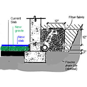

    1. Poliana||# 88
      谢谢沃尔特!我仍然困惑!你想在哪里加4英寸的砾石?你为什么要删除板坯的小部分?
  50. 沃尔特Ahlgrim||# 89
    这一切都猜测当前板块低于漏极。如果有人删除了板块的一部分,它们会发现1英寸下方的顶部,这可能是一个良好的计划。如果他们发现10英寸的污垢和混凝土,这个计划将无济于事。
    你可能没有这个计划的优势。如果你有48英寸或更多的头部空间没有问题。如果你有14英寸或更少的头部空间,这是不可能的工作。介于两者之间的是一个数字,是的,这可能发生,但这将是一份痛苦的工作。
