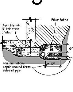

我花了很大的力气,在我的周边地基周围正确地安装了脚底排水系统(与一位经验丰富的挖掘承包商合作),但即使是这个季节的第一场雨,我也会把水注入脚底下,进入潮湿(上坡)的建筑一侧。
一个问题是我尚未在建筑物上没有排水沟,并且是一个棚屋屋顶排空到建筑物的同一个问题。在我获得房间安装之前,我尽力通过挖掘机管理这个散装水,但不可避免地是有些人在基础附近。
我的问题是为什么基础排水管没有做到这一点?它在页脚底部放在水平面上,洞穴下来。我确实在建筑的上山侧稍微抬起了略微略微抬起的管道,使管道对日光进行非常轻微的音调,所以它可能在问题位置的页脚底部上方1-2英寸。我想知道这是否足以让水在排水管下方流动?我在安装时的理解是水会击中页脚并升起,直到它到达流失,然后被带到日光。我可以清楚地看到这不起作用。
挖掘承包商的一件事是我质疑的是留下很多砾石填充到顶部的一路暴露。因此,它基本上表现得像一个大雨捕获,它没有粘土的不透水“帽”我在图中看到。

    1.你提到水在脚踏下运行并进入你的爬行空间。这表明爬行空间地板是在基础的水平?如果是这样,你打算打算这样留下吗?这将是一个坏主意。将漏斗与位于底部一起放置的整个点是从楼层水平排出水。如果您查看任何各种细节,它们将显示搁置在脚踏顶部的地板板块,其中漏极顶部下方板块下方。如果你的地板低于你的排水沟,那将是一个问题。

    如果你的管道是干的,并且安装在楼板的顶部以下,那就很难理解为什么会有水在爬行空间里。
    最好的排水管将安装,使得管道的顶部位于脚顶部的顶部看到照片#5。这很少发生在很多工作中。基于具体形式通常是污垢。没有人想挖掘下一个页脚并为排水管腾出空间。
    最常见的是排水管的顶部位于脚踏上,看到照片#7这项工作只要漏极的底部位于地下室的顶部下方。为了提升板坯,承包商必须用砾石填充地下室,所以板块的顶部位于排水管之上。
    如果您的板坯安装水平,漏斗将干燥,地下室会潮湿。

    “当地练习”通常是错误的,有时甚至愚蠢。你已经猜到了一个原因。即使在页脚底部离开爬行地板的做法也可能在沙质土壤上工作,但在浓密的土壤上非常好。这就是为什么我们的建筑码(一般)想到在所有气候,土壤和其他变量中工作。或者这是无论如何的目标。
    有时可以通过墙上的斜槽和舱口将石头装入一个爬行空间。用耙子把石头搬来搬去仍然有很多工作要做,但取决于大小,这是可能的。你也可以在几个地方打开舱口,移动降落伞。
    你在OP中描述的基础排水基本上是一个窗帘排水。它底部的排水管被石头包围着,石帘一直延伸到地面。它只是不够深(或你的地板只是有点深)。抬高地板,安装排水沟,问题解决。

    下面是解决方案.....有人建议把缝隙填满。在我看来,这种材料必须是与页脚所在的致密粘土母材料相同的。如果我放的是石头,水不会还在那里,只是坐在石头床下吗?
    如果我在页脚的潮湿部分周围填充尽可能多的母土,以提高需要提高的土壤的水平。提高整个1100平方英尺的占地面积是一项艰巨的任务。一种方法是在底层切开许多舱口,然后从那里倾倒手推车。呵。

    如果你用石头填充它,那么是的,水偶尔仍然坐在那里。但是如果石头被蒸汽屏障和混凝土盖住,那么水不会伤害任何东西。它只会在大风暴之后。并且,一旦你解决了沟壑问题,就不会那里的水几乎没有水。
