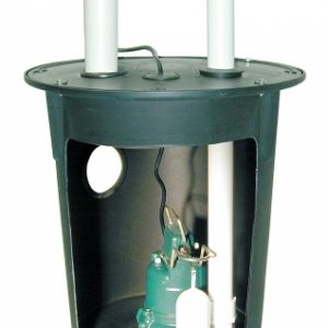

我的新房子的计划呼吁我的基础是我的地下室地板水平的18英寸。高水位和工程师希望未受干扰的土壤的基础。所以我基本上需要倒出我的地下室墙18英寸,然后用压碎的砾石填充内部,升高。我应该如何安装我的周边哭泣瓷砖?我显然不能让它远远低于我的地下室板坯,或者我将无法进入油底壳泵/坑。想法?我应该暂停在地下室板块下方的墙外的淋浴瓷砖吗?谢谢。

    哭泣瓷砖的地方是你的基础。不要担心你的屁股坑的深度。拥有三到四英尺深,这并不罕见。从那个深度拉动泵很容易......
    Zephyr7||#2
    我见过8英尺深的污水坑。马尔科姆提到的典型是在3-4英尺的范围内。你绝对不想因为你想让污水坑保持特定的深度而破坏你的排水系统。
    将排水瓦放置在底座旁边,使其位于底座底部的水平位置。这种方式,你没有池水在地下室墙壁的较低部分,因为排水总是在最低的点。设置污水坑的要求,使所有的排水管正确倾斜。如果你发现一个坑太深,你的手臂无法到达泵,在泵上系一根绳子,并将绳子系在坑的水平以上,你可以很容易地到达它。在排水管上安装一个接头,向下连接到泵,并把接头放在高于平板水平的地方,很容易接近。这将使任何泵的维护或更换更容易,并将确保您不必使用管道提升泵,这一直是一个坏主意。

    我看到西风加了一个很好的点关于污水泵。使用尼龙绳,并添加一个眼螺栓的旁边的污水池墙。特别是如果你被要求使用密封类型。如果你打开盖子时绳子掉到下面,它就没多大用处了。
  4. kesheshian||#6
    谢谢你的反馈。听起来应该把哭泣者放在脚下。有没有人能想象一下,当我把地下室的地板倒满后,潜在的污水坑会变成什么样子?是的,罗杰,这只是用词不当。将使用压碎的停止周围的渗水瓷砖外的基础和填充内部,可能有接近12英寸的房子里面,然后计划是泡沫绝缘,然后混凝土地板。从污水泵的排放不会是问题,因为我有很多的财产上的空间,它将被排得远远的房子。你提到了CZ,它代表什么?在我的方案中,我实际上不是在挖洞,只是把有机物移走,然后把我的底座放在那里,将需要建立的等级将清理后的填充物。再次感谢。

    它将类似如下:
