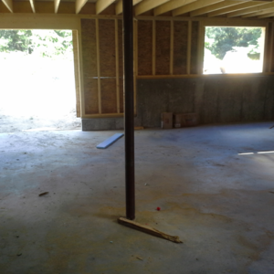

  9. 尼尔Cicciu||#9
    地下室在房子建造期间的照片,但显示了半墙的一般想法

    在图片中,它看起来像你有日光通过OSB接缝,这真的需要处理。当你打开它的时候,花点时间在接缝的每一边涂上1.5英寸高质量的乳胶底漆,等它干了之后用家用胶带密封,再在边缘涂上管道胶泥,以达到长期牢固的密封效果。填缝螺栓和板到OSB也。

    在图片中,它的下半部分看起来是裸露的混凝土。为了满足那里的要求,你可以从像Nationwide Foam (Framingham)或Green Insulation Group (Worcester)这样的地方便宜地买一些用过的3”屋面聚iso材料,用泡沫板建筑粘合剂把它粘到墙上,并把板岩粘到泡沫上。如果混凝土和泡沫之间的胶水随着时间的推移而失效,使用4-4.5英寸的喇叭形头通过螺钉将岩板的顶部拧到基础窗台上,以防止它分离。
