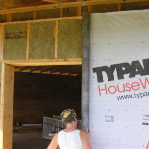

    在我自己家里,我选择省略外部鞘,与Typar紧固直接到外部螺柱。
    然而,我不会包括雨幕的细节。
    我不认为,考虑到所有的因素,在我的情况下增加雨幕的复杂性是合理的。
    此外,通过紧固的壁板直接超过Typar,我不是太担心“抽水行动”马丁提到-这可能是你可能希望考虑的事情,如果你的气候是不太潮湿。
