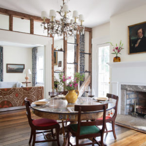

我在裸露的室内墙螺柱上看到了照片 - Prentice Architects和HS2架构。
你觉得呢?你有没有什么想法?光很吸引人。你觉得呢?你有没有什么想法?

    这是正确的照片 -
  8. 玛丽·施瓦巴(Mary Schwaba)||#8
    谢谢!建议我和石膏板一起去。内墙上的5/8干墙是为了使墙壁看起来不那么脆弱和防火能力吗?我正在考虑。附件是我在Houzz中看到的照片(我不再在研究)。
