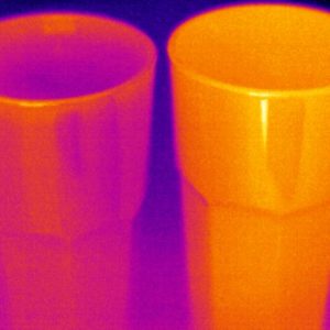

  5. 大卫梅兰||#5
    这是两个几乎相同的饮用眼镜,坐在我厨房的台面上几个小时不受干扰。左边的那个充满了水。

  8. 大卫梅兰||#8
    眼镜都是透明玻璃,RH可能在40%的范围内,在温度下大约有1.5度差异。水的玻璃始于稍微温暖,因为我从水龙头汲取的水比室温温暖约15度。它需要一段时间冷却,然后一段时间后,它比室温玻璃更凉爽。总体约5个小时。
    注意我在眼镜的反射。很难看到用IR温度计,它很难得到你可以使用的阅读。显然,在整个场景的视觉上很容易。
    一夜情发生了一件有趣的事情。伍德斯托斯出去了,房间冷却了几度。现在水玻璃比空略微温暖,因为它需要更长的时间来遵循空气温度下降。
