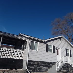

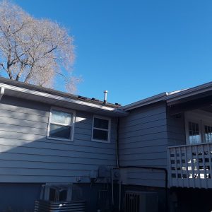

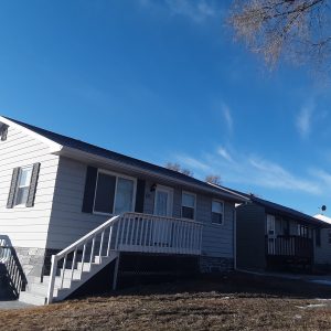

    外面的图片怎么样,这样我们就可以了解布局了。房子是如何加热的,你的燃料选择是什么?

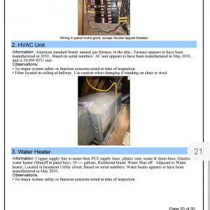

      我的阁楼暖通空调用煤气为房子供暖。至于我的燃料选择,我不太清楚你在问什么?抱歉,我在这方面没受过多少教育,我正在努力赶上。请原谅我?

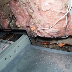

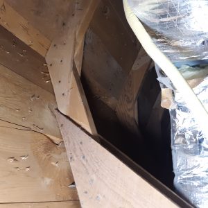

        崔娜,你用探长报告的片段回答了我的问题。你的炉子是天然气加压空气。(燃料选择包括石油、丙烷、天然气、电、木头等)如果你有一个完整的地下室,那么你的炉子的位置在北方的气候中似乎有点不同寻常(这是当房子在地板上时,它们在南方“滚动”的方式)。但你最初的恐惧是有根据的。对于熔炉和管道系统来说,这是一个可怕的地方,为了效率和方便进出。问题是,做任何事情都将是非常昂贵的。但如果你今后40年都要待在家里,现在做可能是明智的,因为你有办法。有几个变量将决定什么是最好的做法。
        一个简单的解决方法是将房子的热障移到屋顶上,就像有人建议的那样,但这既不便宜也不简单。从内部做这一切(喷涂泡沫,然后batts)是非常困难的考虑到低屋顶,和代码最低R49将是艰难的,特别是在屋檐,可能有少于6“的间隙。理想情况下,你应该在屋顶覆盖层以上至少安装一些泡沫,但现在你增加了一个整体的重新屋顶工作与装饰修改。有了这些选项,至少你不需要做任何阁楼地板密封。你对双层天花板情况的描述不清楚。发一张照片或更详细的描述。)

        1. 蒂亚米||#9

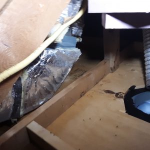

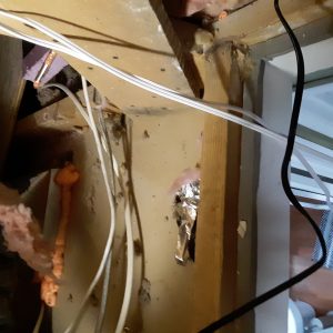

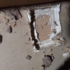

          第一张照片是我站在客厅的梯子上拍的,我的头和肩膀都伸到了阁楼的舱口。你看那边的浴室。阁楼的管道靴可以进浴室。在我和靴子之间没有应有的顶板。浴室旁边的卧室也没有顶板,就在我后面的卧室也没有。第二张照片是……我不确定,正方形有人剪吗?我想那块未被覆盖的木板是缺少的顶板之一。以前没听说过吗?顺便说一句,从暖通空调到屋顶的最大间隙是17英寸。 Hvac is directly on joists, and the duct that goes to a chase down to my basement- it actually touches the roof. Yup, we do things special here. :) ok so, two ceilings have been confirmed enough? Any special airsealing I should be aware of due to my unique circumstances?
