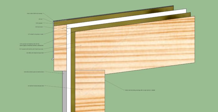

    像这样的组装能行吗?我将有毛皮条垂直在屋顶和墙壁上允许1/2“的间隙为雨幕。主屋顶覆盖层将使用毡纸或透气衬垫,次屋顶覆盖层将使用EDPM。
    马丁Holladay||#8
    达蒙,
    它应该工作。你应该知道,然而,大多数乙烯基壁板制造商不希望他们的壁板安装在皮毛带。有关更多信息,请参见乙烯基壁板可以应用于皮草条?
