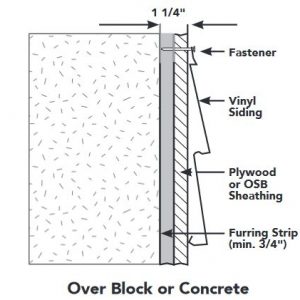

      马丁Holladay||#14
      托尼,
      两个问题:(1)离开的OSB暴露(OSB确实可以膨胀,最终恶化当暴露于雨),和(2)的厚度镶边带(大多数的建议,包括乙烯基墙板研究所的建议是,最小厚度下的镶边带乙烯基外墙是3/4英寸(见下图)。所以你的计划并不理想。
